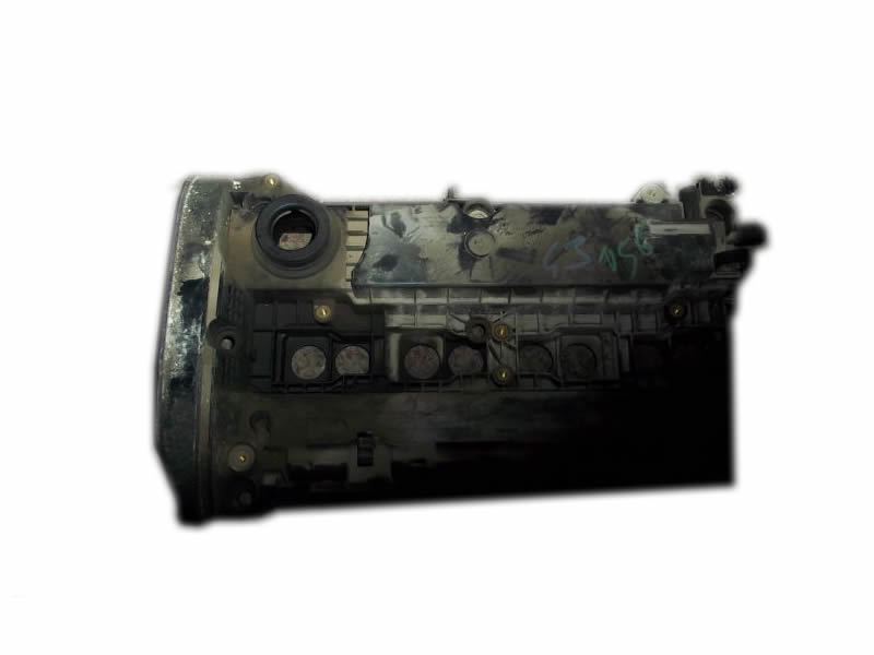

Bülent Abi'nin bahsettiği parça sibop kapağı ya da triger iç kapak olarak geçiyor piyasada. Kırık ve çatlak olanını çok gördüm. Bana problem contadan ziyade bu kapak gibi geliyor. Dilerim conta değişimi ile kurtulur.
Resmini eklediğim parça, bahsedilen siyah kapak. Hatta resimdekinin de sağ alt köşesi kırıkmış, resmi çıkma parça satan birisinin sitesinden aldım. Hatta adamlar köşesi kırık kapağı çıkma parça diye satıyorlarmış tuhaf geldi.
