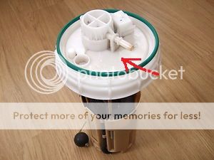

     Benzin pompasının üst kısmından sızıntı yapıyormuş.röle takarak önlemeye çalıştım, araç lpg ye geçtikten 90 sn sonra pompa duruyordu.Benzin tüketimi normale döndü ama pompa üzerinde biriken benzinden dolayı oluşan kokunun önüne geçemedim malesef, hafifte olsa arabanın içine geliyordu benzin kokusu.Sonunda pompayı değiştirerek sorun halledilmiş oldu.Çeyrek depodan az benzinle binmemek gerekiyor yoksa pompa çok ısınıyor ve bozuluyor.
