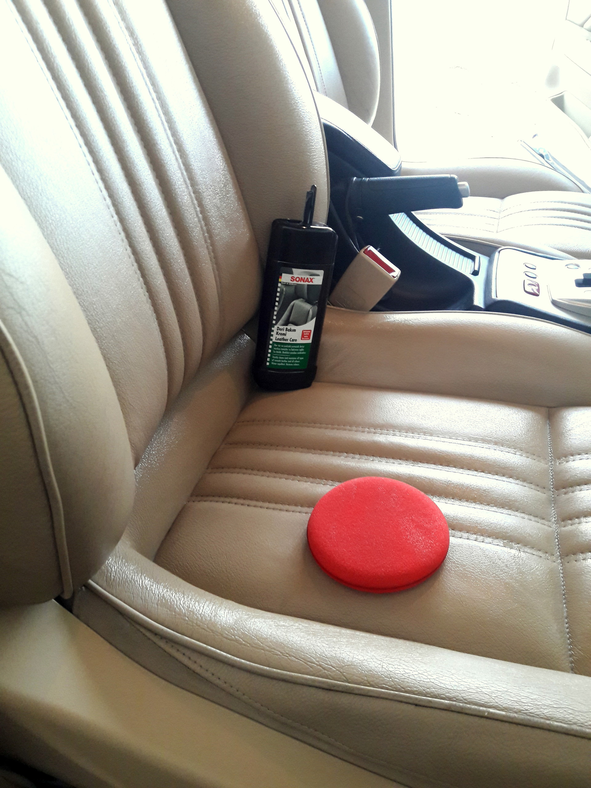

Herkese iyi bayramlar.  Bayramda 1 günde olsa kendime ve arabama vakit ayırabildim. Mevcut siparişler imi bekliyorum bulamadığım çok parça var ama yoğun araştırma içindeyim. Bayramda araç içi temizliği yapayım dedim. Epey uğraştırdı. Halıları, koltukları, ön paneli komple detaylı temizledim ve bakımını yaptım. Temizlik ürünü olarak sonax markasını tercih ettim. Hem ekonomik hemde başarılı sayılabilecek ürünleri var. Bu sırada klima temizleme işleminde yaptım. Araç kokusu komple değişti kullandığım spreyin bakteri ve benzeri şeyleri yok etme özelliği var. Sürekli arabanın içindeki havayı soluduğumuz için ve özellikle yaz ayları klimaya mahkum olduğumuz için arada klima kanallarının bakımı önemli.
Sonax genel temizleyici ile komple a'dan z'ye heryerini fırça yardımı ile temizledim. Bazı noktalarda kulak temizleyiciye başvurdum. Sonax genel temizleyici özellikle deride çok işe yarıyor temizliyor mat hale getiriyor ve derinin hava almasını sağlıyor. Temizlikten sonra 1 saat kurumasını bekliyorsunuz.
Temizlikten sonra sonax deri bakım kremini sünger yardımıyla uyguladım. Sünger hem daha iyi yayıyor hemde malzemenin az kullanılmasını sağlıyor.
Sırada klima kanal bakımı var. Kötü koku ve bakteri türü şeyler için çok işe yarıyor. Tüpü eşit olarak tüm kanallara böldüm. Petekleri kapattım ve klima son ayarda 10dk. arabayı çalıştırdım. Bu sırada camlarım neredeyse buz tutacaktı  :D
Sonuç güzel oldu ama daha çok uğraş daha güzel sonuçlar vereceğini gördüm.

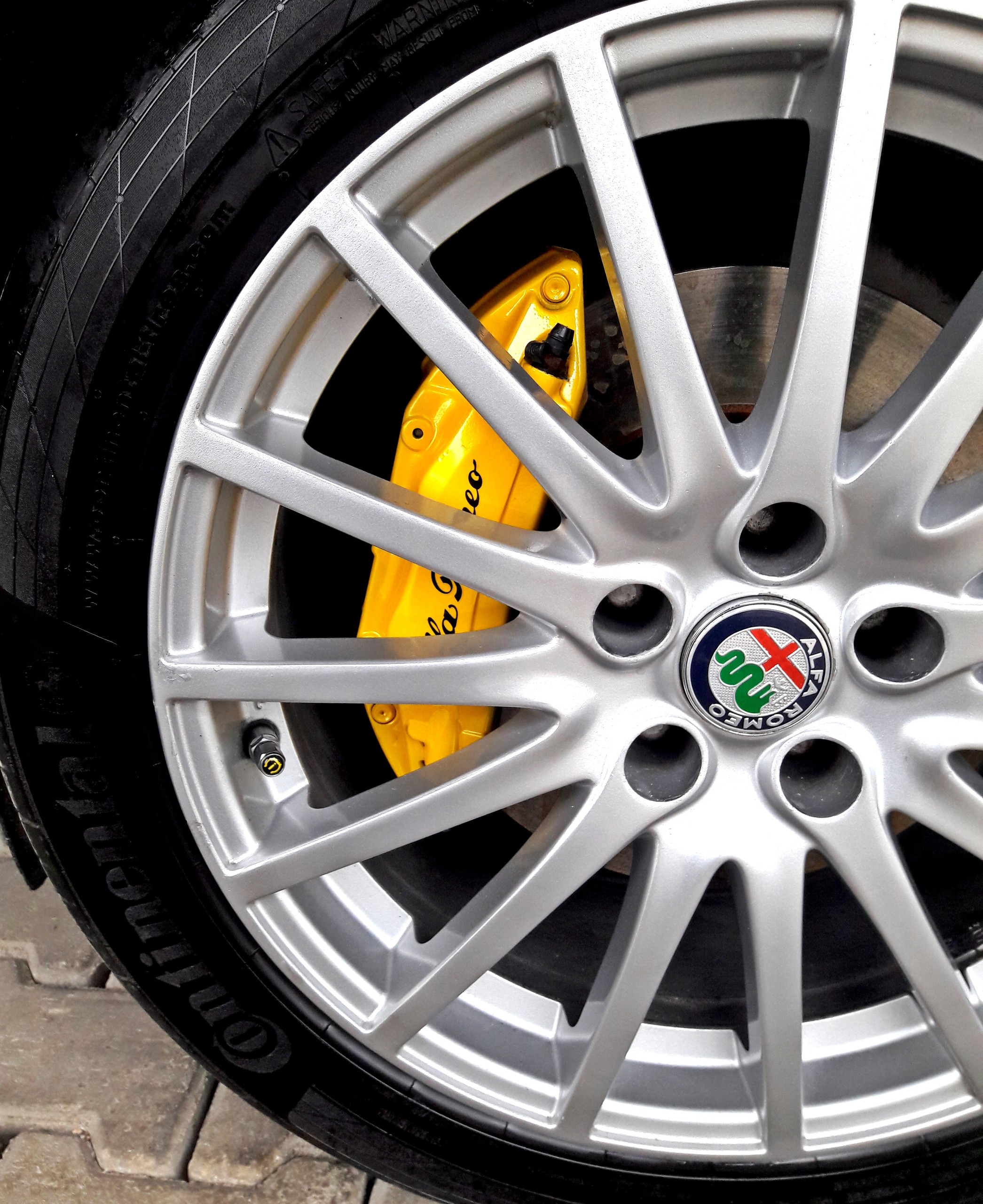

İzmir'den sağ olsun Serkan ONUR usta sayesinde brembo kaliperleri buldum bana temin etti elini yüzünü düzeltip boyadı ve yolladı. Ankara'da Şerif usta büyük bir titizlikle taktı. Sonuç oldukça başarılı. Fenler çok iyi oldu.

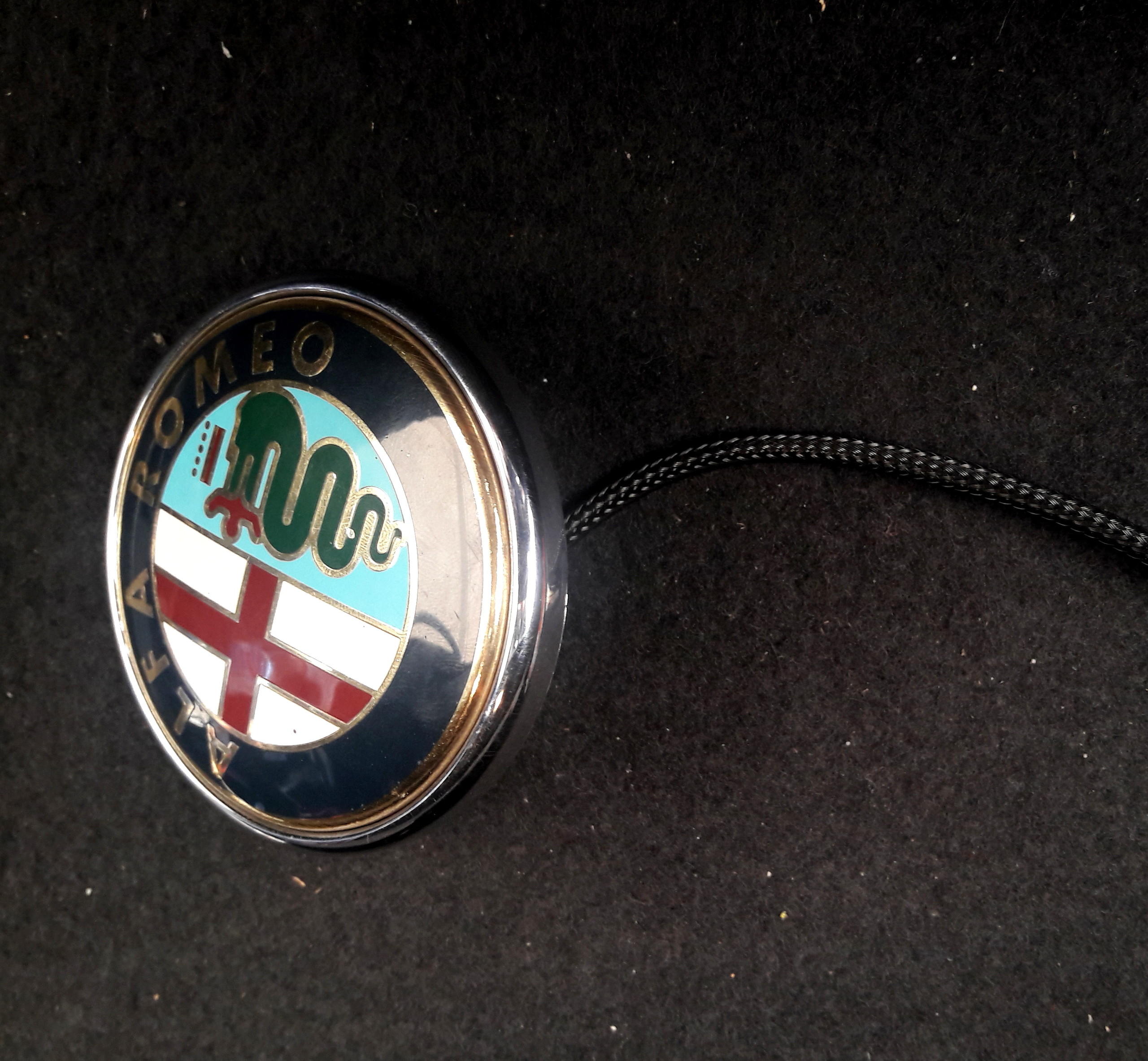

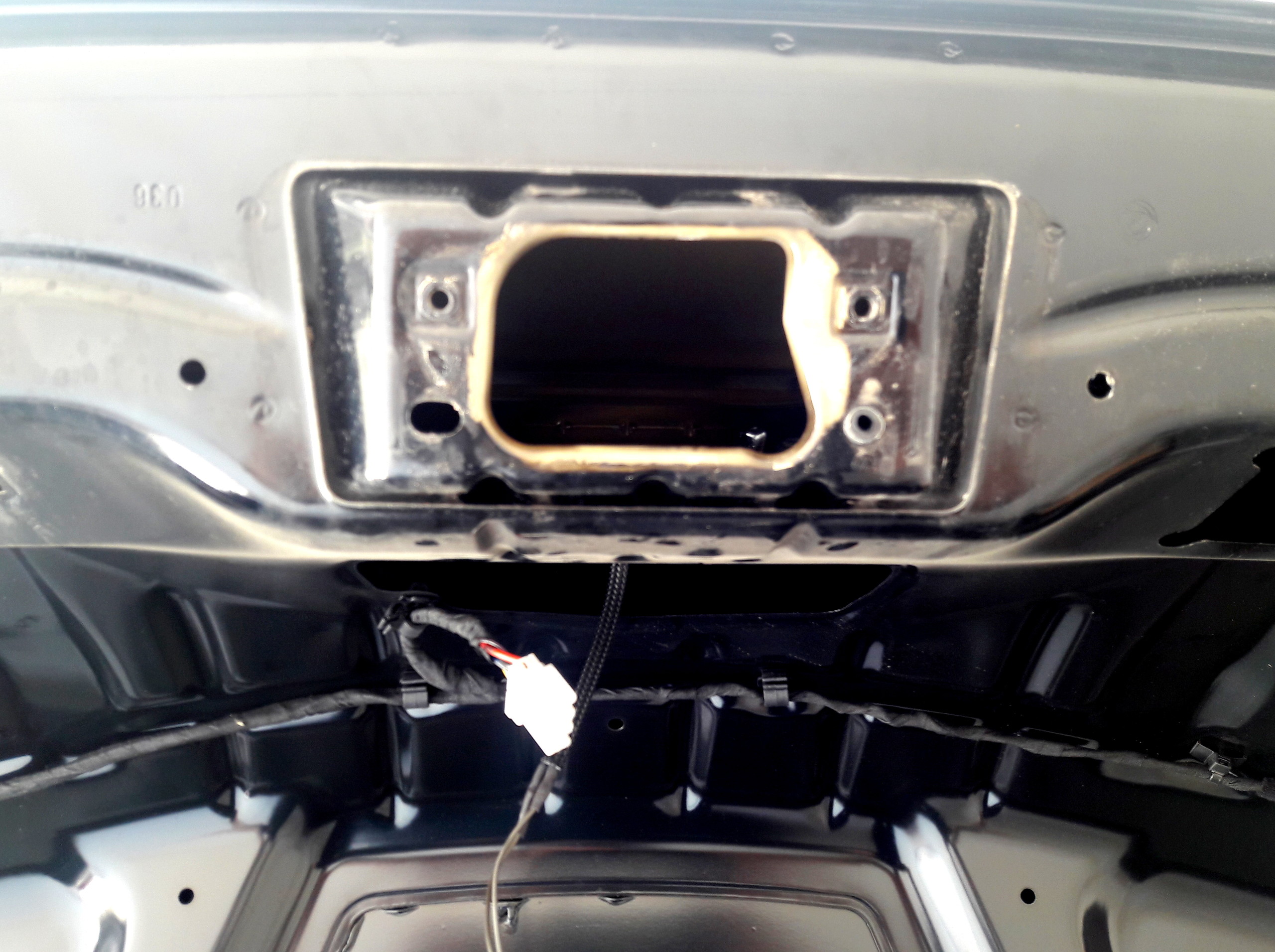

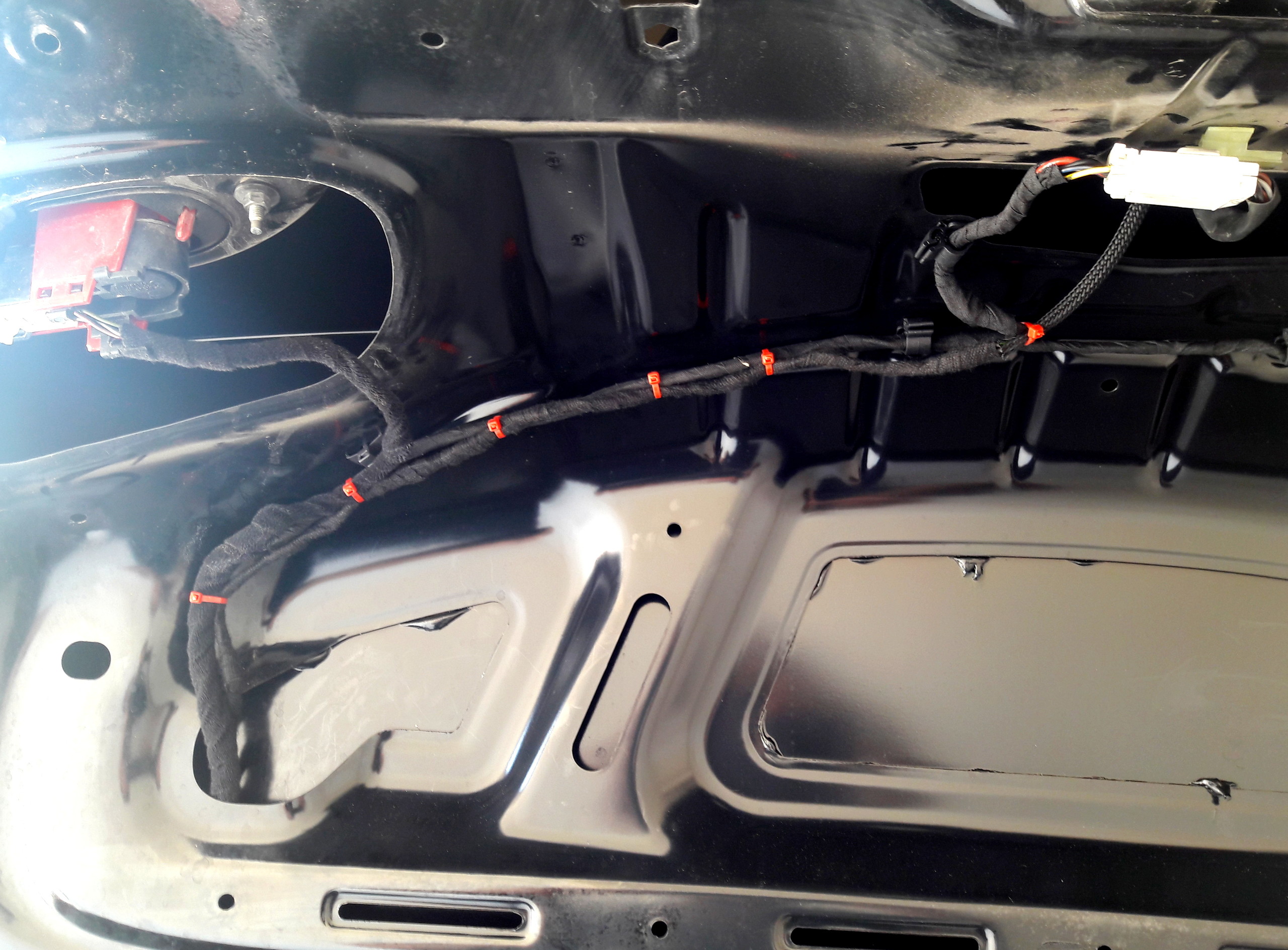

Uzun zamandır araba ile uğraşamadım. İzmir'den Serkan usta sağ olsun logodan bagaj açma anahtarını getirdi. Hazır senelik izindeyken montajını ve tasarımını yapayım dedim. Aklımda basit olacağı düşüncesi vardı. Makyajlı 159'lar da  olan bir sistem logodan bagaj kapağını açmak, aynı zamanda havalı oluyor. Basit olarak yapacağımı düşünmüştüm ama kesinlikle mantığı farklı. Bazı engeller çıktı önüme. Mesela araba giderken çalışmamalıydı kapılar açıkken kilitli değilken çalışmalıydı. Kapılar kilitliyken çalışmamalıydı. Anahtar takılıyken veya çıkarılmış halde çalışmalıydı bunun gibi bir sürü kombinasyonu var tabi orijinal sistemi bilmediğim için bu kombinasyonları ben düşündüm sözde basit bir anahtar. Epey uğraştırdı. Birde bagaj motoru korkunç bir güç çekiyor öyle ince kabloyla falan olacak iş değil. Tesisatı 1,5mm lik kablo ile yaptım röleyi de özel seçtim. Vites, merkezi kilit v.b bir çok yerden sisteme destek geliyor. Sonuç başarılı biraz daha havalı bagaj açıyoruz ve makyajlı kaslarda olmayan bir artı içeriden tavandan da açılıyor bagaj. Bir projede böyle bitti.
Yeni anahtarlı logom.
Tesisatın çekilmesi.
Tasarım  :duvar:
Sonuç başarılı.
Tasarım  :duvar:
Sonuç başarılı.

Rica ederim. Biraz uğraştan sonra yapılabiliyor.  Aklınızda olsun logolu anahtar modülüde satılıyor.

Zannetmiyorum. Yuva özel birsürü girinti çıkınti var. Ama imkansız değil kesip biçerek yapilir ama gerek yok. Ben logoları değistirecem. Bu sefer orjinalini alacağim yeni tiplerin.

Teşekkür ederim. Benim aracım 2007 bizde tavan lambasında bagaj açma anahtarı var. Ona hiç dokunmadım. Yani hem içerden hem kumanda hemde logodan açiliyor. 2009 sonrasında içerde bagaj açma anahtari yok.

Teşekkür ederim. Tesisat biraz özen istiyor. Bagaj motoru epey güç çekiyor. Biraz elektronik devrede var merkezi kilitden sinyal aldım. Çok karışık değil elimden geldiğince yardımcı olurum. Ama röle ve kablo kalınlıği önemli ilk denememde kablo yanıyordu neredeyse.
