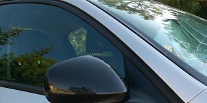

Adza
Güzel olmuş. Folyonun desenleri pek iyi değil ama parlaklığı çok iyi. Nerden aldınız acaba?
alperuzi

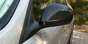

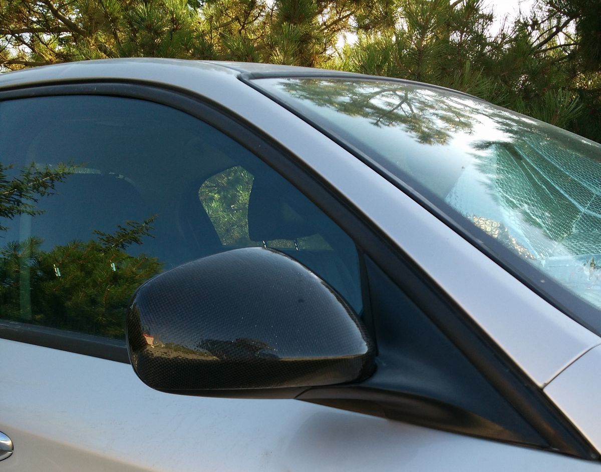

Folyo değil :)
Gerçek karbon kumaş, insansız uçaklarda kullandığımızdan. Epoxy ve vakum ile uçaklarda yaptığımız gibi ayna kapağına preslendi. Sonra da dışı zımpara + vernik yapıldı.
Aslında parlak değil de desenli kalsın istiyordum. Ama öyle yapmak baya zormuş :D
İki kat daha vernik ve zımpara atılınca cam gibi olacak.

Kumaş arta kalanlardan bu arada, bu yüzden 100% mükemmel durumda değildi. Şu anda diğer aynaya kumaş bulmaya çalışıyorum. Olmazsa bir de kevlarlı kumaşımız var, hiç açılmadık. O iyice sapık işi olur. Örgüleri siyah ve sarı :D :) :yukari-ok:

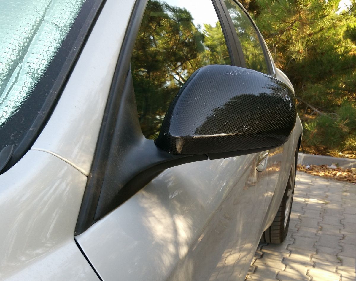

Yukarıdaki resimdekine ekstra 2 kat zımpara, vernik + polisaj + dodo juice wax sonrası son durum bunlar.
Ayrıca alttan ve bağlantı yerlerinden de karbonu incelttim, minimum sürtme yapıyor katlamada.
Bir sonraki sette farklı bir uygulama deneyeceğiz, karbon üzerine epoksi uygulayıp çok daha pürüzsüz yüzey elde etmeyi planlıyoruz.
Veya belki kalıbını alırız :D

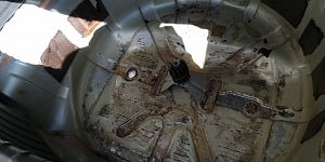

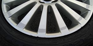

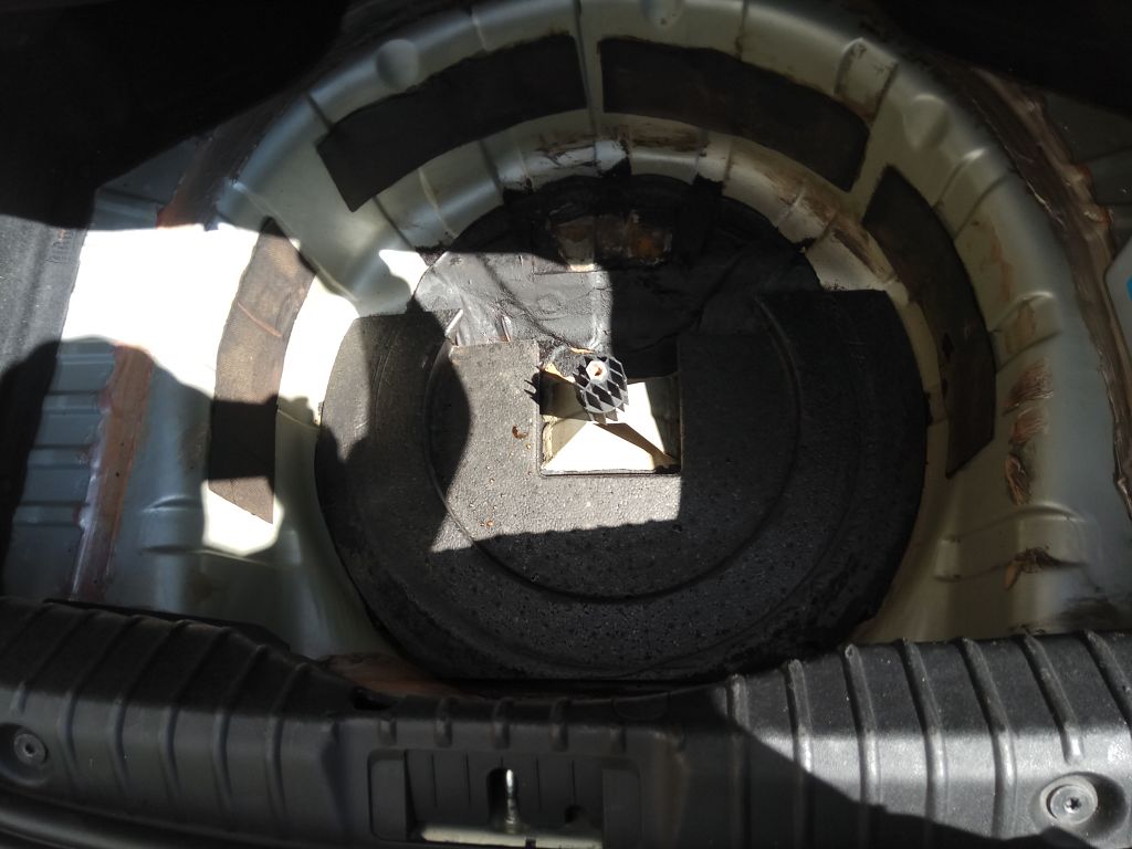

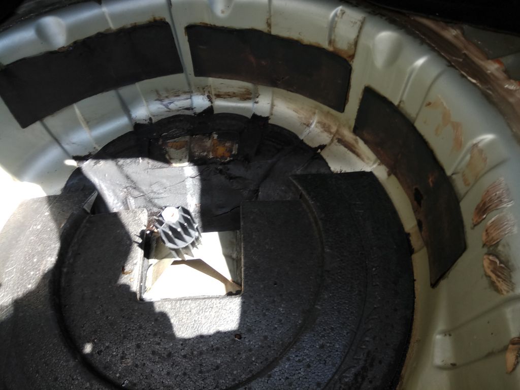

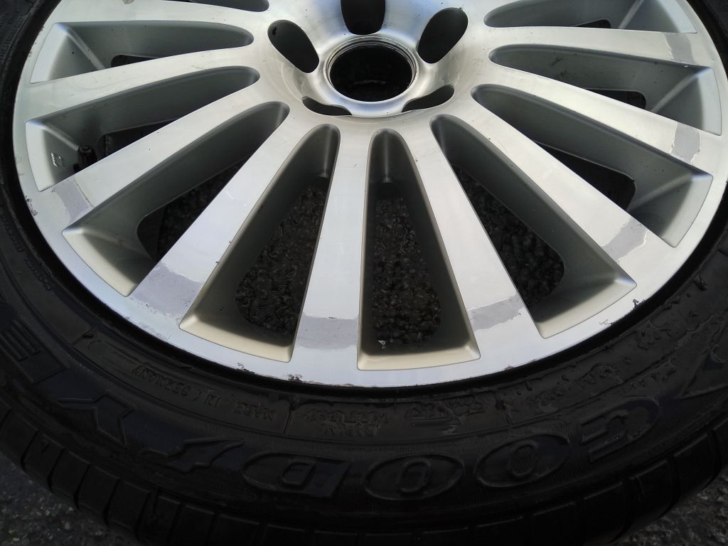

Bu arada stepneyi de bir kontrol edeyim dedim. Herhalde birşey dökülmüş üzerine bir ara. Dökülen mi yoksa çamurlaşan bitümden midir bilmem jantın verniği kalkmış üzerine oturduğu bölgelerden. 1200 lük zımparayla geçtim,böyle oldu:
Daha detaylı bir zımpara + vernik operasyonu geçirebilir yakın zamanda.

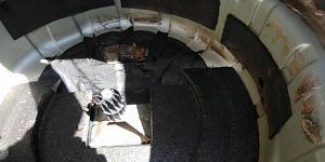

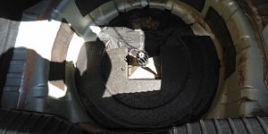

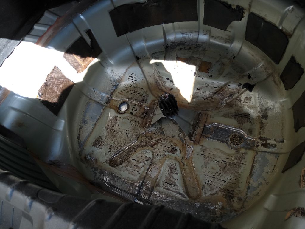

Sonra da stepnenin ordaki çamurlaşan tüm bitümü söktüm, pazartesi yenisini uygulayacağım. Aslında sökmüşken oraya subwoofer mı taksam diye de düşünmedim değil :D

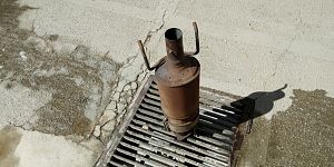

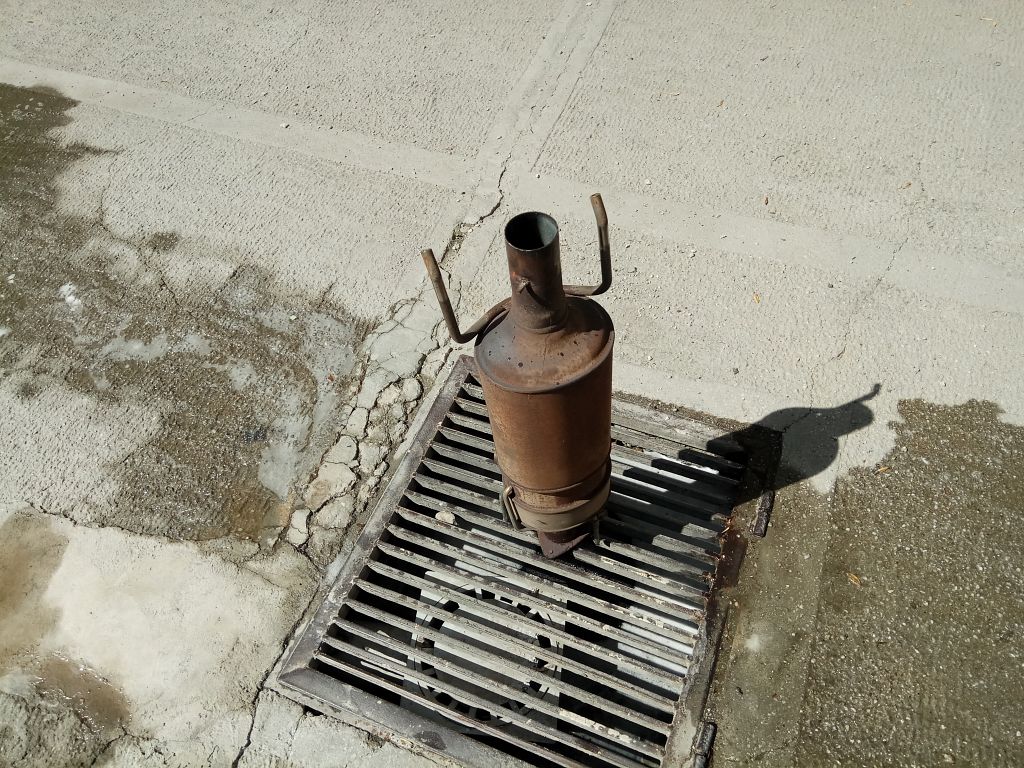

Bu da meşhur DPF :) karcher ile daldım çıkış tarafından, baya karbon aktı. Temiz beklesin garajda :D Muayene yaklaşıyor zaten, belki takmak gerekir...

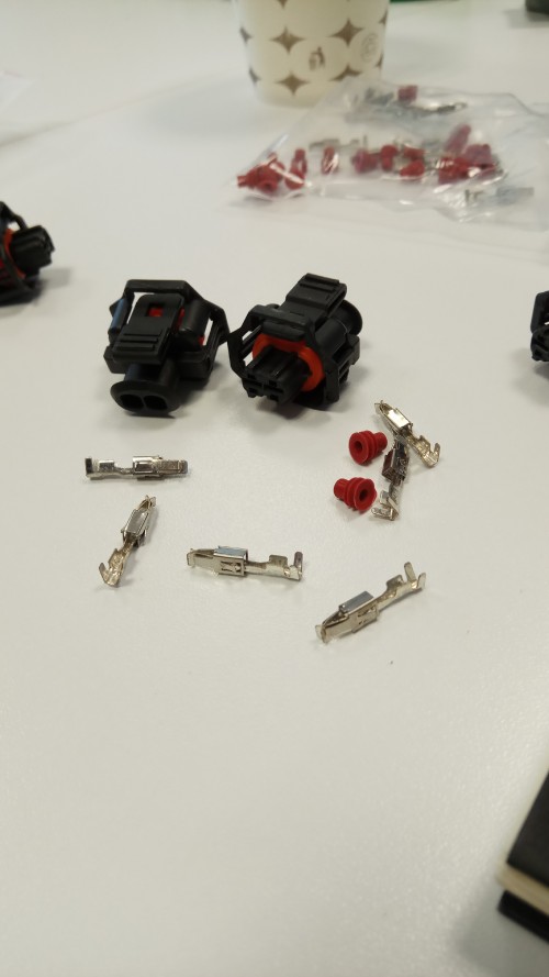

3. enjektör konnektöründe temassızlık olduğu için P0203 hatası veriyordu. Aliexpress'ten 10 adet konnektör almıştım, baya hızlı geldiler. Birini kullanacağım için elimde 9 adet daha olacak. Gereken varsa haberim olsun.
Hakikaten hizli gelmisler. Neyse artik kafa rahat olur
