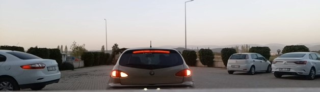

audi style 3.stop ile biraz fantaziye kaçtım :) maksat muhabbet olsun
efe1966
Maşallah hocam nazar değmesin :)

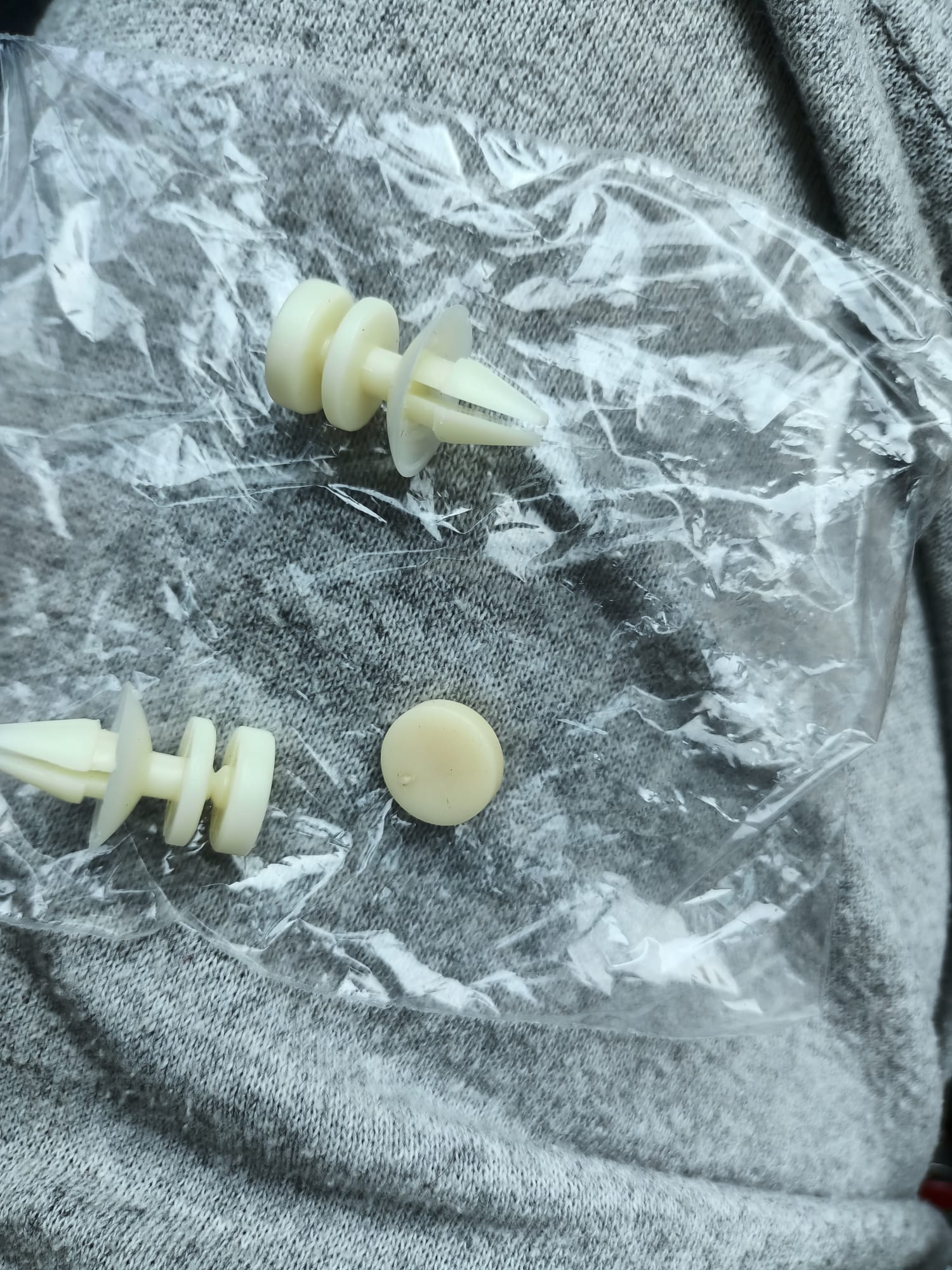

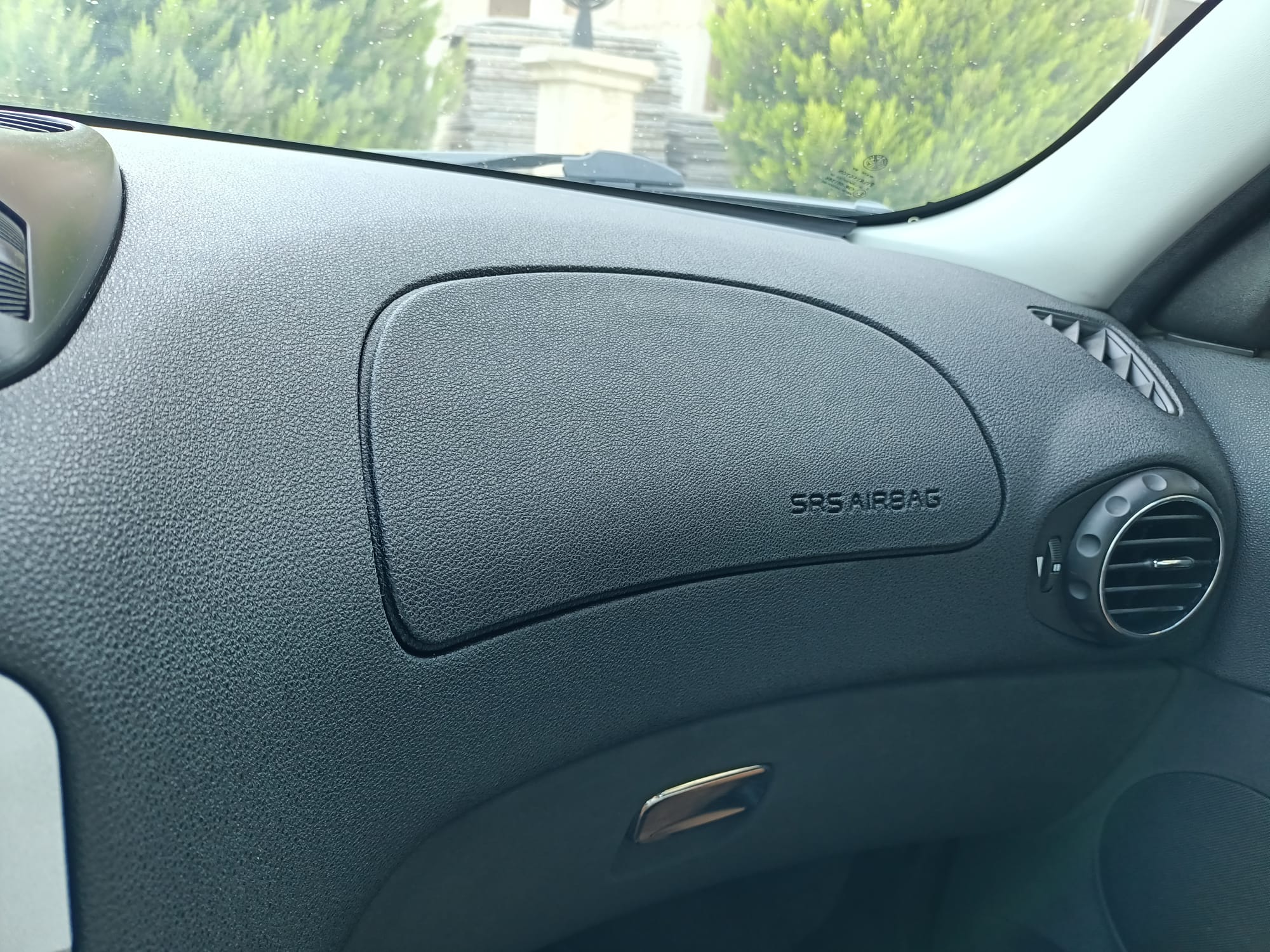

airbag kapağının duruşu klips kırılmasından dolayı bozulmuştu. klips alarak değişimini yaptım.klipslerin kapağa geçtiği yer kaza durumunda kapak rahat açılsın diye çok ince yapılmış.yılların yorgunluğu ve sıcak en ufak bir zorlamada plastiği kırıyor.
takınca kafam rahatladı simetrik olmayınca rahat edemiyorum.

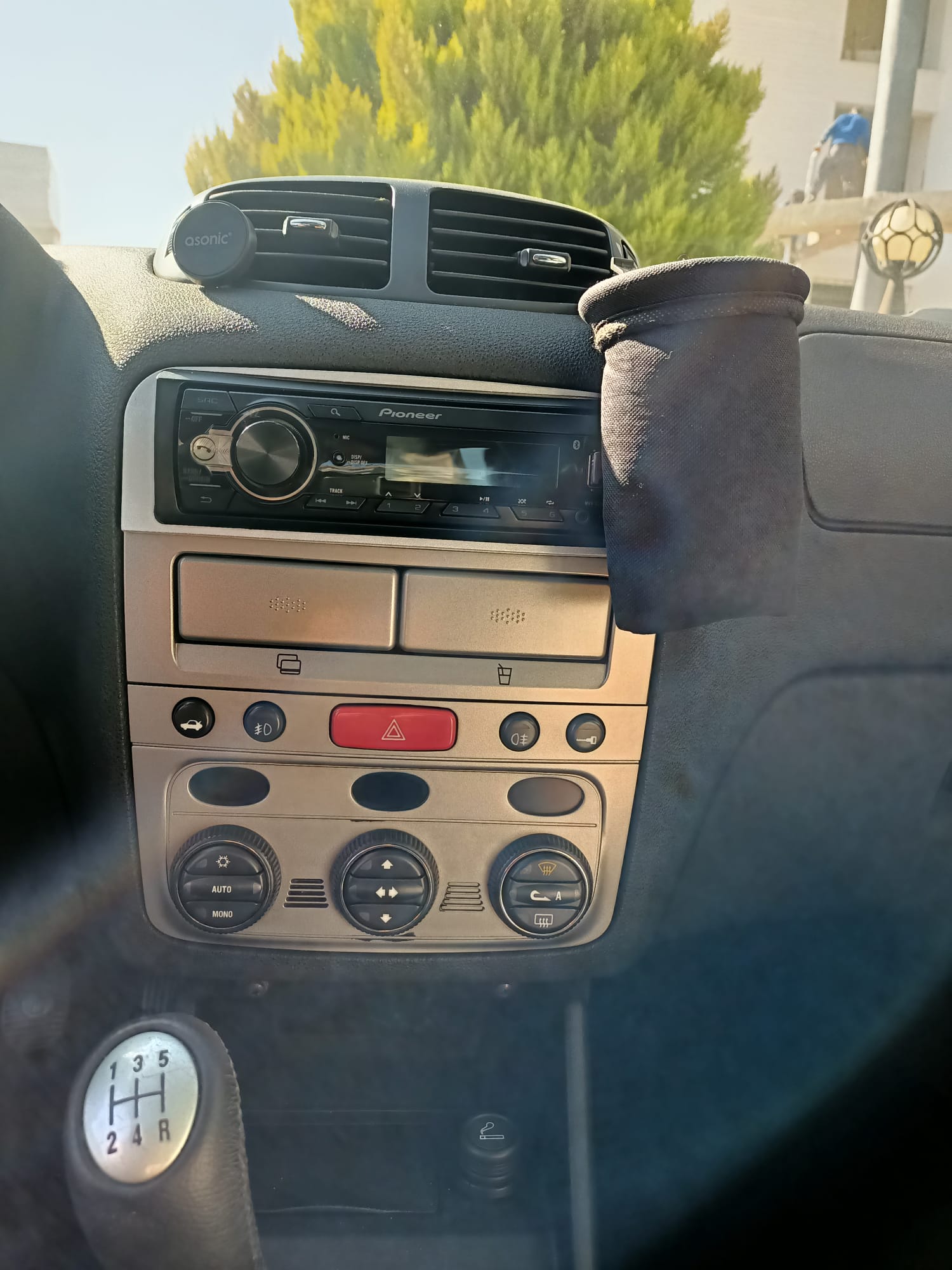

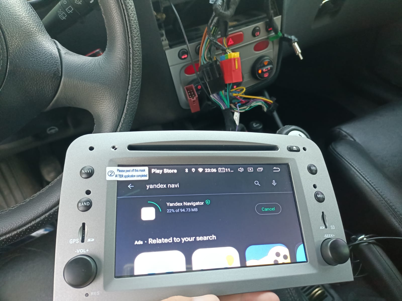

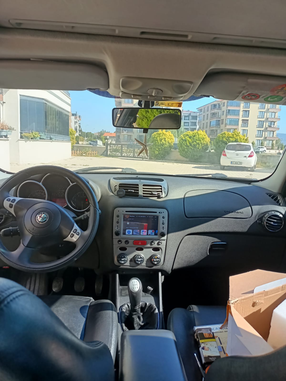

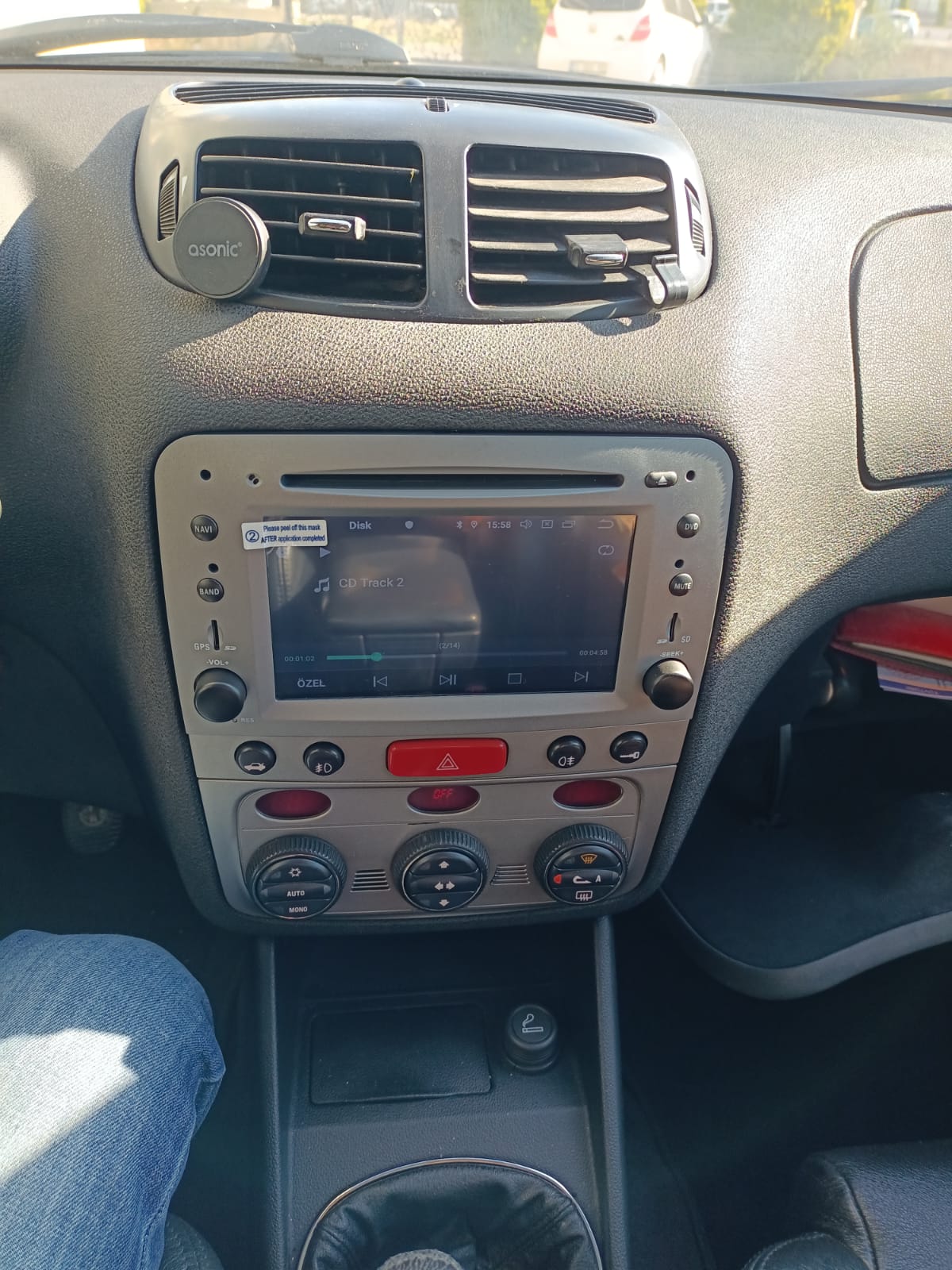

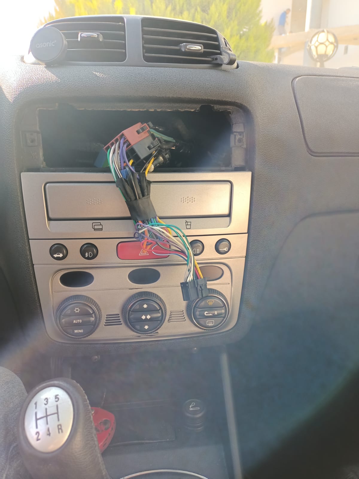

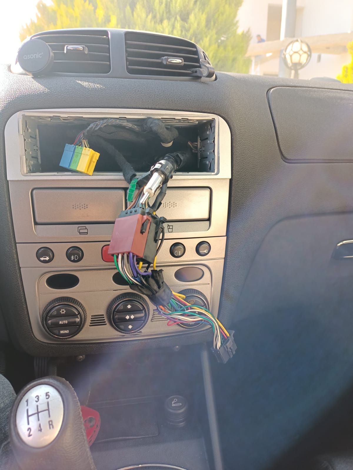

çinden aldığım android teybin montajını yaptım.konsoldaki retro görüntüyü bozmadan teknolojik bir alet ekleyerek kabin içini yenilemiş oldum.direksiyon derisi vites topuzu değişiminden sonra istediğim kokpite kavuştum.
Elinize sağlık. Bu zamanda Bluetooth vb şeyler büyük kolaylık. Eskiden olsa CD yaz dur :)
Ton farkı da yok denecek kadar az.
Benim 147 de Bose var, onun bağlantıları 2V diğer oem sistemler 4V üzerinden diye okumuştum yurt dışı forumlarımda. Aftetmarket ürünlerde kalite ve ses miktarı sorunu yaşatıyor diyenler vardı. Onun için ben BT adaptörü satın alıp montajını yapmıştım
34 ERH 07 - Jarama Mk2 147
moza80
teşekkür ederim.boselerde sıkıntı olabileceğini ben de bir kaç yerde okudum. taktığım cihaz ses konusunda korktuğum gibi herhangi bir yetersizlik vermedi hatta pioneer alt seri teyplerden daha iyi diyebilirim.ekolayzırı kendinizin ayarlayabildiği bir ekran var  daha çok kurcalamadım ama yolculuklarda tıngırdasın kafi.zira konser salonu gibi bir atmosfer istediğinizde bütçenin ucu açık.
