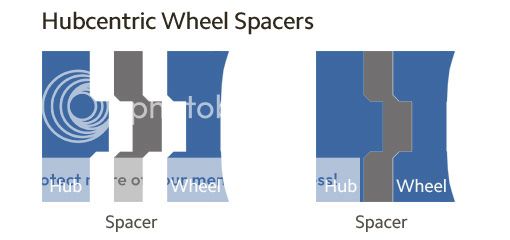

Öncelikle Hub-Centric bir parça olmak zorundaydı yaptığımız iş, o küçük gibi gözüken çıkıntı aslında yükün çoğunluğunu taşıyormuş.. Bu ne demek: bir görsel buldum bununla ilgili:
Huncentric olmayan:
Olan:
Sonra poryaya nasıl sabitleneceğini kararlaştırdık. Bunun ikiden fazla yolu olsa da en bilindik yöntemler Uzun Bijon kullanılarak bir kerede sıkılan veya önce Spacer'i Porya'ya, sonra Jantı Spacer'a sabitlediğiniz şekilde olanı. Biz ikinci yöntemi seçtik. Bu bana daha güvenli geldi.
İşin geri kalanı doğru malzeme seçimi, doğru ölçü almak, doğru programlama, doğru cihaz ve doğru montaj olarak sıralanabilir.
Malzeme seçimi konusunda detaylar şunlar: 7075 ve çatlak röngeni sertifikalı alüminyum, 8.8 grade, 30 mm uzunluğunda M12 x1.25 ince diş anahtar başlı 16 adet somun, Alüminyum içerisine bir tarafı silindirik, diğer ucu sekizgen şeklinde çelik parçalar. İşlem tam otomatik CNC tezgahlarda yapıldı. 2 tanesi 25mm, 2 tanesi 20mm genişliğinde. 25'likler arkalarda, 20'likler önlerde kullanıldı.
