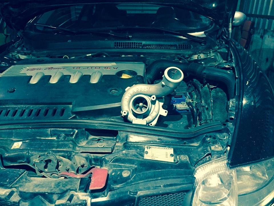

Yapılıcaklar ;
-GTB 2260 turbo ( alındı )
-10 litre ic alınıcak
-Downpipe ve 76 lık komple krom yapıcaz tabiki o arada ic borulaması ve flanşlar filan hallolucak.
-silikon hortumlar vs
ufak tefek işlerden sonra ayarları için Serdara bırakıcaz.
Şuan için enjektörler orjinal kalıcak 240-250 hp  gibi deniycez  tamam oldu dersek  içimize sinerse Enjektörler büyüycek 300 hp ye kadar deniycez.
Tabiki Baskı balata için bi değişim yapıcaz o güçlerde kaçırma yapıcak.

Aslında sarkanın yaptığı gibi birşey olucak ienjektör bakalım orjinal olarak nasıl ilerliycez .
300 e yakın güçlerde İllaki değişime gidilmesi gerekicek .
You are not allowed to view links. Register or Login Proje işleri gerçekten yorucu ve maddi açıdan 10 bine yakın parayı unutup öyle işe başlamak gerekiyor . Şuan ic turbo egzoz dedik kafadan gitti 4-5 bin lira . Daha ıvırı zıvırı çokki şuan için 10 bin TL ayırdım kafamda
Şuan aslında ilk adımı attık turbomuzu aldık , haftasonu servisi kapattıktan sonra GTyi lifte alıp tamponu sökücem ic için ne yapabilir diye.
İlerledikçe burdan bilgilendirme yapmaya çalışıcam şuan için en iyi yürüyen Q2 380 hp nosla bakalım biz ilk uygulamada ne çıkarıcaz , ilk uygulama hoşuma giderse 300 için zorlamaya çalışıcam .
