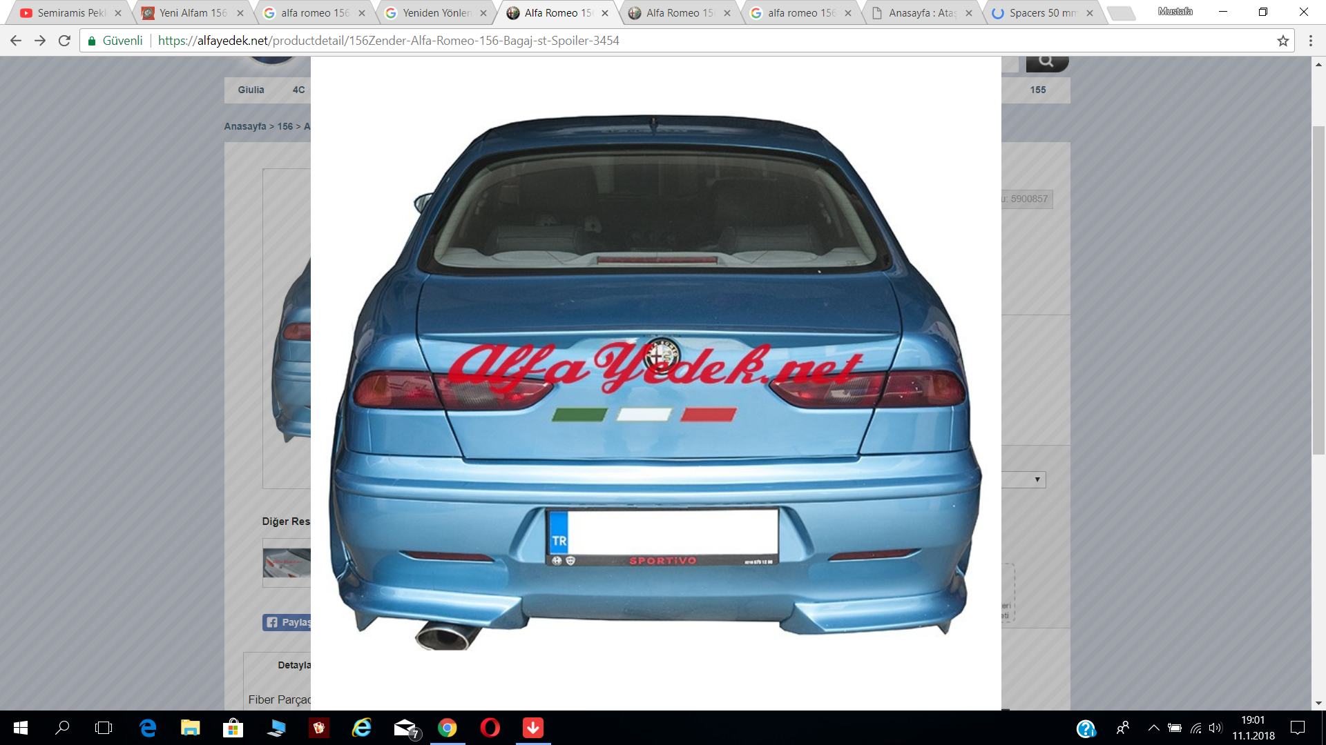

maşallah çok güzel görünüyor..arka tampondaki ekler çıkartılsa dahamı hoş görünür sanki çok kaba geldi gözüme

Aracı almadan önce gördüğümde bana da çok kaba gelmişti açıkçası ama zamanla ısındım diyebilirim. Sağ olsun Sercan Bey de vakti zamanında ürün tanıtım kataloğunda bu haliyle yer vermiş sitesinde. Nasıl kıyıp da çıkarayım  :alfisti:
