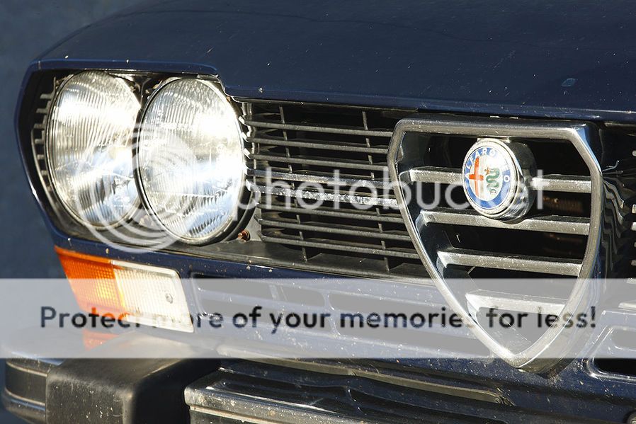

Tüm bunlara ilave olarak aşağı eğimli olan ön tasarım, ona agresif, eğilmiş ve avına saldırmaya hazır bir görünüş veriyor. Bunun yanında keskin ancak uzun arka camları nedeni ile zarif ve dinamik bir tasarıma sahip olan yan çizgisi. Üstüne bir de güçlü ve kaslı, biraz fazla oynanmış hali ile spoyler görevi de gören arka bagaj kapağı. Hepsi bir araya gelince Giugiaro oldukça düşük rüzgar direncine sahip ancak yine de zarif bir tasarımı gerçekleştirmiş oldu ki sonraları modern rüzgar tünellerinin zamanında bile bunu başaramayanlar oldu.

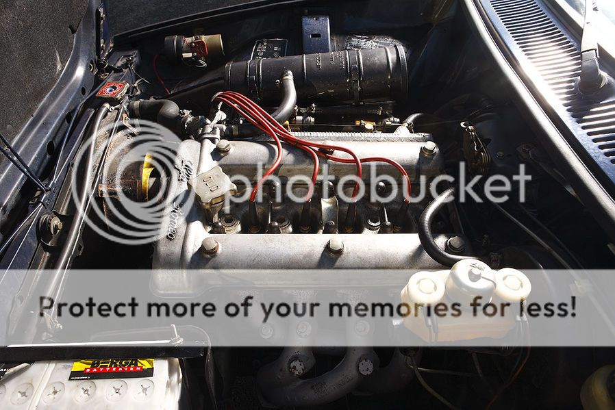

Aslında şunu itiraf etmeliyim ki Alfa Romeo Alfetta GTV 2.0?ı üç sene önce aldığımda onun sahip olduğu gizli güzel özelliklerinin farkında değildim. Tabi ki Transaxle, De-Dion-Arka Aks ve çift karbüratörlü iki litrelik alüminyum motor gibi kavramları ağzımda geveleyebiliyordum ama gerçekte bunların ne anlama geldiğini bilmiyordum.

Virajlardaki stabilite için dört silindirli daha doğru seçim olacaktır.
Benim benim altı silindirli yerine neden dört silindirliyi daha çok beğendiğimin sebebi de burada yaztıyor zaten. Daha ağır olan V6, 2.0'lik motorun ağırlık dağılımını bir miktar öne doğru itmekte. Aslında GTV'nin yürüyen aksamı büyük motor ile de inanılmaz bir viraj keyfi ve hızı yaşatmakta, ancak karşılaştırmada dört silindirli virajlarda  miktar daha düzgün ve nötr kalabilmekte. Daha güçlü olan V6 virajlarda bir miktar ancak yine de hissedilebilen bir önden kayma hissine neden olabiliyor.
Bu sebepdendir ki 28 BG daha güçlü olan altı silindirli bu gücünü daha çok otoyol kullanımında sergileyebiliyor. İnişli çıkışlı ve virajlı yollarda dört silindirli ile daha büyük olan abiyi aynı değerlendirebiliriz, çünkü sahip olduğu karbüratörler daha çabuk tepki vermekte ve alt devirlerde biraz daha güçlü. Bosch L-Jetronic ile beslenen daha büyük motor hırlıyor ama nesnel anlamda küçük kadar çabuk kavramıyor. Sonuç olarak daha çabuk devirlense de altı silindirli ve dört silindirli eşit gibiler.
