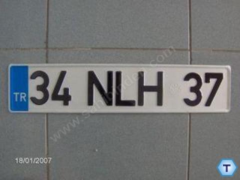

Merhaba  , bende app plaka siparişi vericektim fakat yazılanları görünce biraz durdum ..
Şu şekilde istanbul app plaka yı araca taksam sıkıntı yaratır mı ?
Ben APP'den ceza yedim, hemde sıradan bir aile arabasına takmıştım,kontrolde çevirdiler, evrak-alkol kontrolü yaptılar. Polis illa ki birşey bulacak ya döndü arabanın etrafında bu plakalar ne dedi,bende orjinaller bagajda dedim,gösterdim. Şimdi takacaksın dedi,tabi silikonluydu plakalar,bende takamam dedim. Bu yüzden aracı bağlarım dedi ama sökmek kaydıyla kemerden yazıyorum dedi,plaka yazarsam niye bağlamadın diye sorarlarmış. Herneyse nakit ödemiştim cezayı 54TL mi, 52TL mi öyle birşey...Daha önce de bu tip plaka kullandım 2 sene hiç sorun yaşamadım,şans diyelim.
Benim plakalarim APP ve  muhurlu senelerdir ayni adamdan alirim ve hicbir sorun yasamadim.
Ve yuzlerce plaka yaptirmisimdir bu gune kadar arkadaslarima hicbiri ceza yemedi simdiye dek.
Isteyene yaptiririm tekrar.
