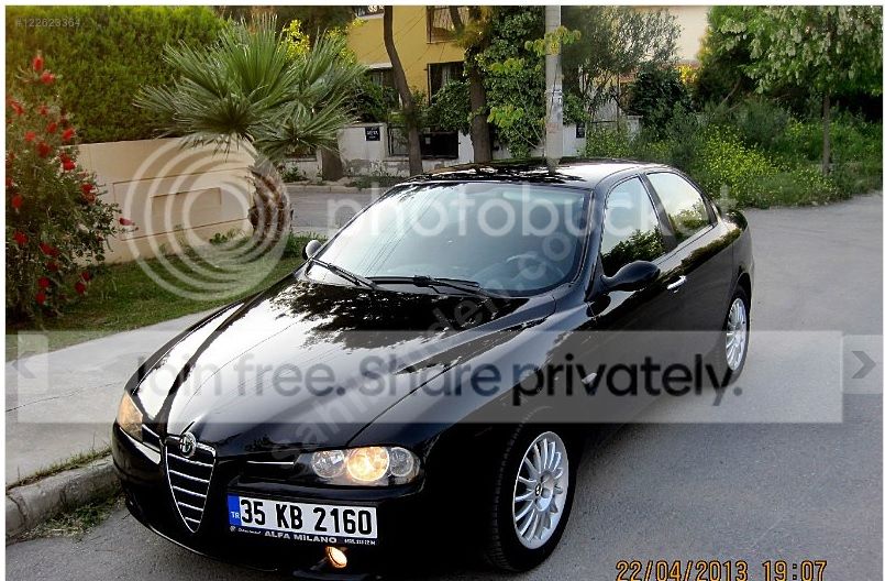

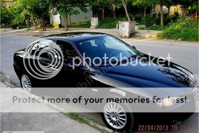

  İzmir'den Alfa Teknik servisin satılık aracı
Benim 156 ile aynı model 2004.Bende yeni pasta cila yaptırdım yukarıdaki 156 gibi bir parlaklık elde edemedim.Resimde oynama falanda yok gibi.Bu parlaklığı veren başka ürünler mi var acaba?
Ahh ulan bende olacak bu renk araç varya :)
hocam aracın çizik ve hare durumuna göre öncelikle güzel bir kil uygulaması sonrasında eğer çok çizik ve hare varsa M105  yoksa M205 uygulanıp sonrasında M21 ve bir hafta sonra falanda ULW sıralaması ile bu ışıltı yakalanır.
Bu uygulamayı polisaj makinesiyle yapmak lazım önce onu kullanmayı öğrenmek gerek yoksa çok gireriz boyayı yakarız falan:) Ama meguiars malzemeleri aklımda bulunacak sağolasın Alper... :)
