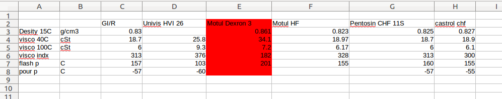

Şimdi biraz daha araştırdım ve tablo oluşturdum, daha benzer muadiller de mevcut.
Castrol bir ihtimal BP benzincilerinde bulunur, bir de şu sitede mevcut:
Bir de Total'in "Fluide DA" isimli ürünü var, bu da muhtemelen Fransız araçların yetkili servislerinden bulunabilir.
Ayrıca Mercedes, BMW gibi araçlarda da benzer hidrolikler tavsiye ediliyormuş. Gerçi artık nerdeyse hepsi elektrikli direksiyon oldu.
edit:
Motulun veri dosyası özellikle işe yaradı, tüm muadil yağları listelemiş :)

GI/A Dexron 2, GI/E Dexron 3 müş
Şimdi mesela BP'ye gidin, "Hidrolik Direksiyon Yağı" adı altında size Dexron 1 satarlar :)
Dexron 1 1967'de formüle edilmiş, sonrasında çevreye olan zararı nedeniyle yasaklanmıştır...
Böyle garip seyleri araştırıyorum boş zamanımda işte :D Bir de tabi kimse sorgulamadığı için firmaların eski, yanlış, ucuz ürünleri bize itelemesine sinir oluyorum. Eski Vectram da hidrolik eksiltiyordu, o sıra bakmıştım bunlara.

dexron 2 ile 3 nerdeyse aynı diye biliyorum, ben de Vectraya Dex 2 koymuştum ama onun zaten tavsiye edilen yağı Dexron 2ydi.
Alfaownerda denilen gibi bence de şimdiye kadar Dexron ile kullanıldıysa araçlar bozulana kadar değiştirmemek en iyisi olacaktır. Ya da en azından yaza kadar beklemekte fayda var çünkü soğukta vg22 ile dexron çok aşırı farklı gözüküyor.
