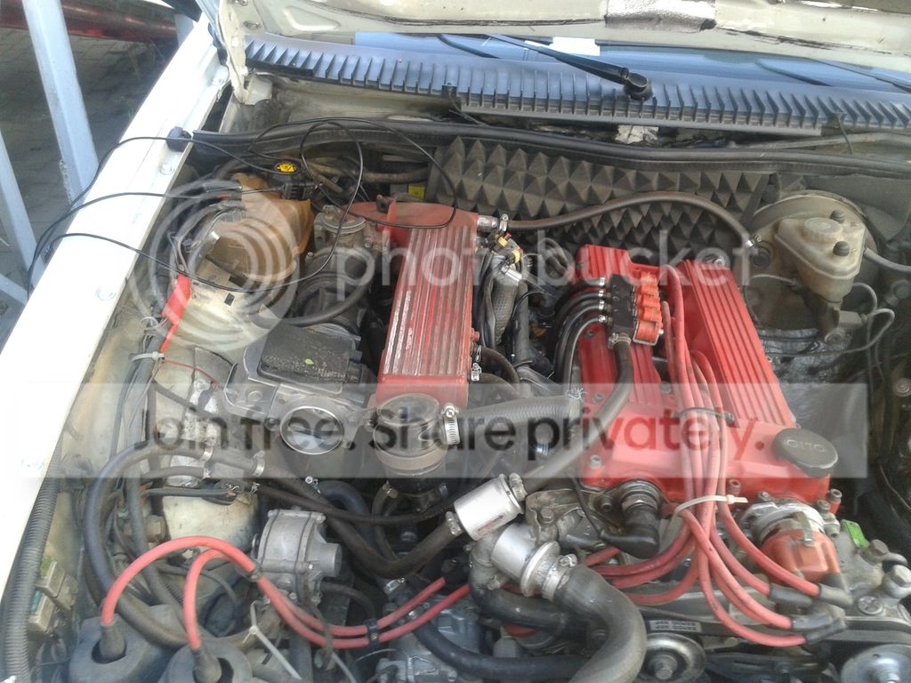

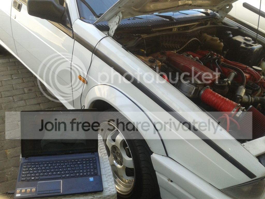

bugün 75 e lpg enjektör nozul çapı büyütme ve ayar yaptım bizzat.netten aldığım kablo ve program yardımıyla.tabi msc elektronik(kabloyu stan firma)forum sayfasından aldığım öneri ve yardımlarla.durumu özetlemek gerekirse atikere geçtikten sonra ayarlardan bitürlü randıman alamamış,bu süreçte defalarca  falanca adam iyidr denilen ustalara gitmiş,bunlar böööle abi,geçer benzine denilip yollanmıştım.biride önündeki programa adam gibi bakıp senin nozullerin ufak,bundan olabilir demedi,msc forumdakilerin ilk tavsiyesi nozulu büyütmem oldu.yaptım ve teste çıktım.normalde 1. vites hariç 5000 devir civarı benzine geçen sistem 6000 çevirdim geçmedi.lpg kullanıpta ayarlarından memnuniyetsislik duyan varsa muhakkak bu foruma üye olsun,40 tl kablo ve program,hem forumda soru cevap şeklinde hemde gerekirse uzaktan yardımla destek oluyolar.kullanmakda çok zor değil,laptop varsa kafi.
forumun linkini veriyorum ilgilenenler için,direk benim konunun sayfası.lpg kullananlar forum geneline bakarlarsa muhakkak işlerine yarar bi bilgi bulurlar.You are not allowed to view links. Register or Login
Bununla ilgili seneler önce anlatımlarım olmuştu. Yine yardımın kaynağı msc elektronik'ti :)

bayağı yardımları dokunuyo forumdakilere,mesela üstteki fotoyu gören admin lpg bağlantımın hatalı yapıldığını söyledi.regulatörden mapa  ordan filtre ve enjektöre verilmiş gaz,yanlışmış,mapdan önce filtreden geçmeliymiş.niye defalarca yaptıkları,uzman olmaları gereken bir işte,hele ki lpg gibi tehlikeli bir işte böyle yanlış işler yaparlar,kendilerini geliştirmez bizim ustalar kafam basmıyor.

teşekkür ederim,bilmukabele  :) .ayarlamalar devam eder bi süre,evdede iştede masaüstü kullandığım için emnet laptopla yaptım,yoksa sabretmez geceleri uğraşır bitirirdim tavsiye ettikleri işlemleri.kullana kullana düzelteceğiz inşallah.
