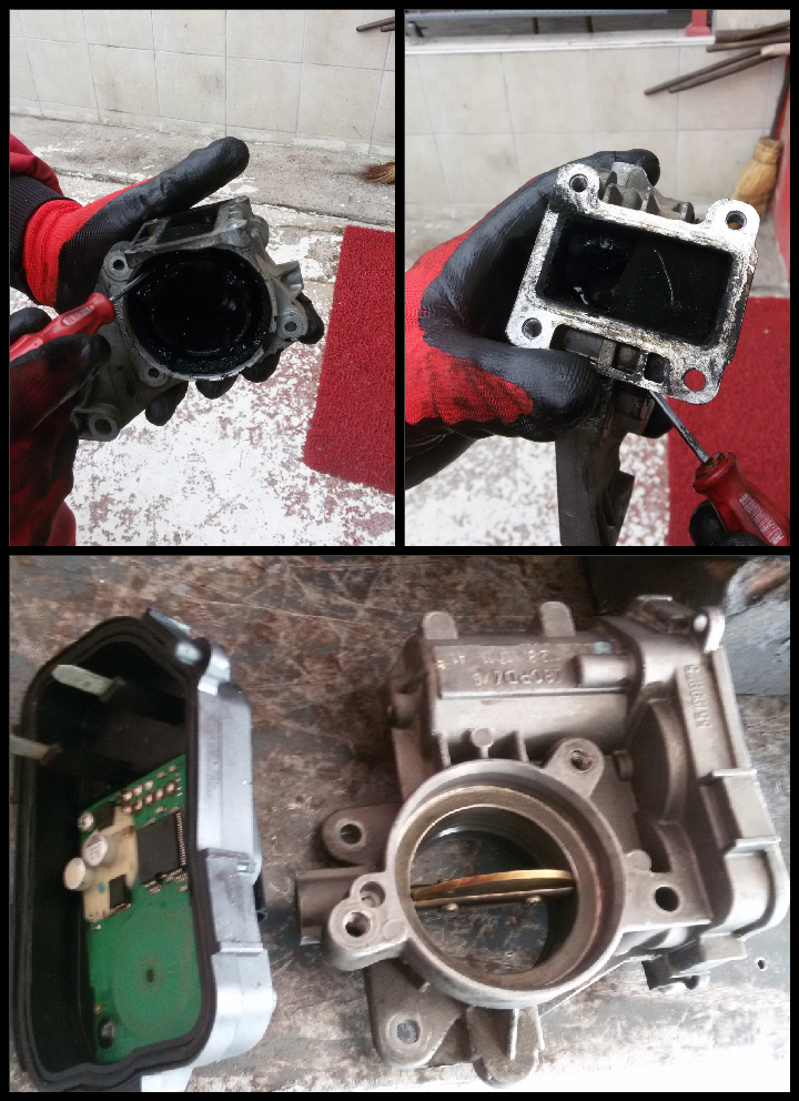

EGR ve Boğaz Kelebeği Temizliği
Kesinlikle ihmal edilmeyecek bir bakım arkadaşlar.Arabanın kimyası değişti gerçekten.

Boğaz kelebeği sökülüp temizlendi ;) Ama helak etti beni maşallah :)

Yahu bu işi kendim yapayım dedim, bizim arabalarda kelebeği sökmek ne dertmiş arkadaş :) EGR kolaydı ama sonrası baya kastı :) Ortalarda bi ara Cumartesi günü tanıştığım Şükrü abiyi arayasım geldi vallahi, abi gel al bunu diye ama korktuğum kadar olmadı sonuna geldiğimde :) Soketin tırnaklarını kırmayaydım iyiydi :)

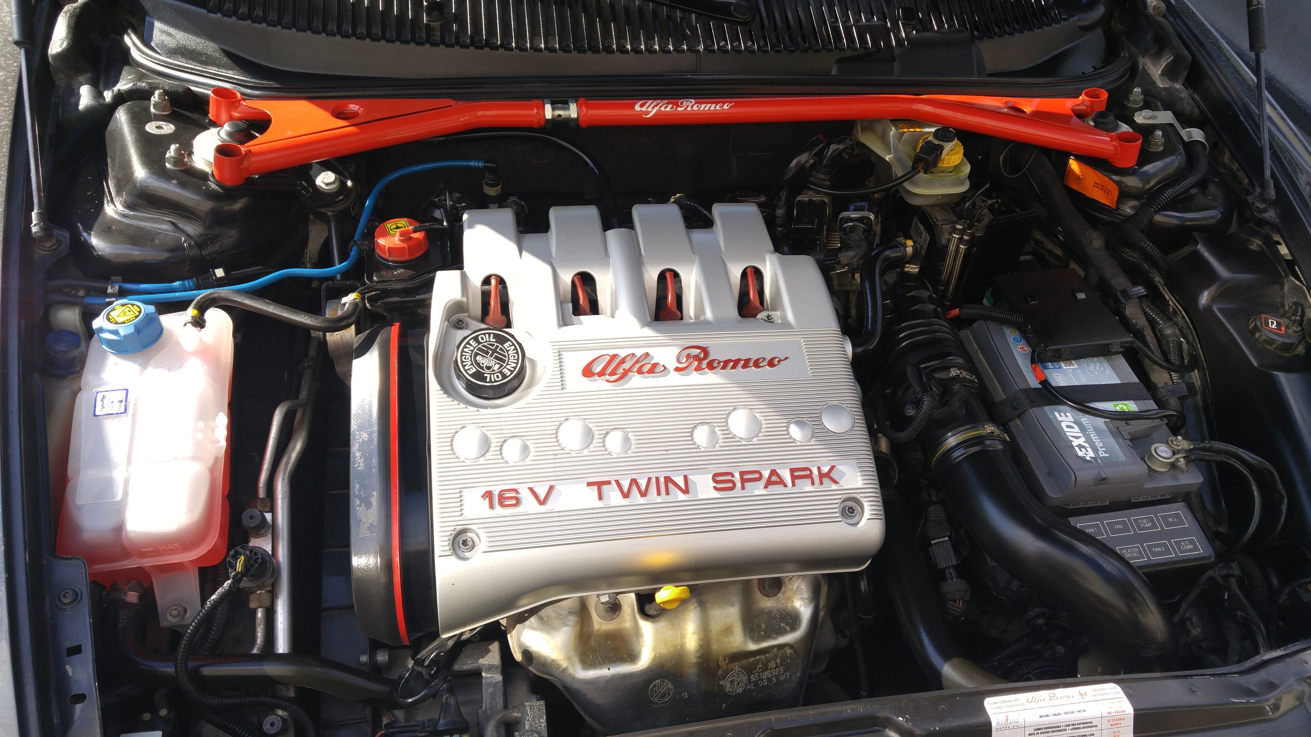

Ben de bugün parça parça yapmak zorunda kaldığım ağır bakımın ilk adımını attım. Yağa karıştırılan motor temizliyici kullanıp periyodik bakımı hallettik. Bir de soğutma sistemini tekrar boşaltıp bu sefer Paraflu+saf suyla doldurduk. İçeride bir miktar musluk suyu kaldı gerçi ama oranı düşük. Bu arada soğutma suyu yedek deposunu da Marea'nın yan sanayi olanıyla değiştirdim bakalım.

Yan Sanayi olanı hiç önermiyorum hocam boru yerinden kırılıyor ve basınca çok dayanıksız.

Hmm aynısını Semih de söylemiş arabanın kendi konusunda. Oynatmazsam bir şey olmaz gibi ama o boyna. Basınca dayanıksızlık; orijinal kapağı taktım, ona rağmen mi patlar yahu? İlginç. Aşırı dolum yapmamak gerek. Arabada saf su şişesi gezdiriyorum artık zaten. Tam "max" noktasında tutarım, eksilirse tamamlarım. Teşekkürler. :)

Ben canlı gördüm bildiğin davula dönüyor esniyor, gördüğüm için geçen   sene gidip ricambi orijinali aldım

Of. Çok acayipmiş. :D Adana sıcaklarını bir görsün o halde, 1 aya ortaya çıkar mevzu. Tamamen merakımdan görmek istiyorum açıkçası. Seninki gibi bir deformasyon hissedersem o günkü ruh halime göre direkt orijinali sipariş edebilirim -veya görüntüyü bozmayacak ufak bir modifikasyon da yapabilirim. ;)
Abi Yiğit hoca da söylemiş dayanıksız baya bi malesef, yan sanayi olupta dayanan tek bir marka gördüm Buerko gibi bir şey di yanılmıyorsam, 80tl civarı bir fiyatı olması lazım. Zaten dediğim gibi olmadı herhangi bir fiat parçacısından Marea için orjinal olanını daha uyguna alınabilir. Paraflu etiketi ve mavi renkte 1.4bar basınca ayarlanmış orjinal kapakla gelenlerin hepsi iyidir.
