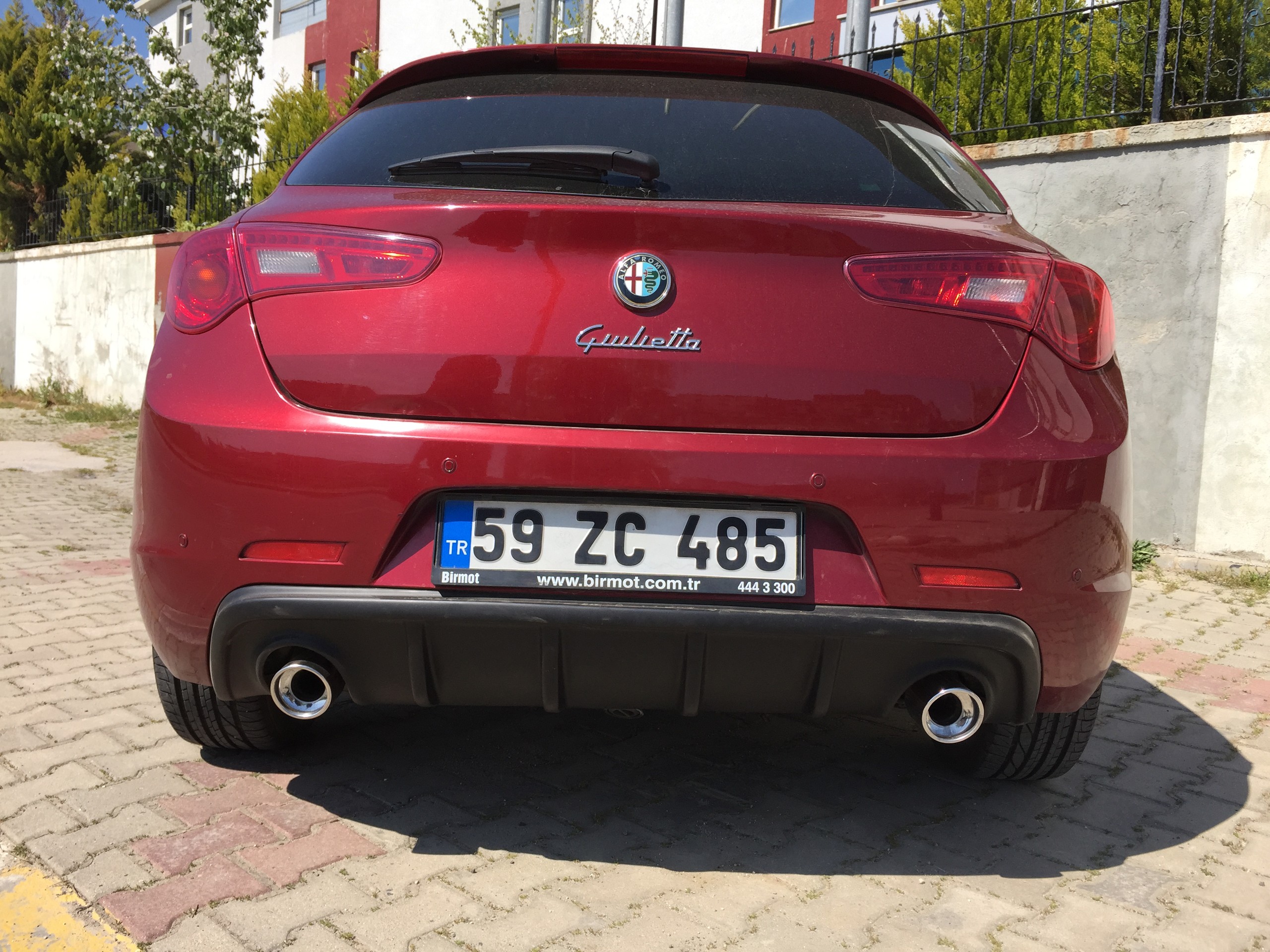

difüzörü polisan mat hitec spreyle boyadım güzel oldu taktım takması cok kolay degil 2 kişi taktı siyak silikon 7 tl tamponun oturacak yerine  bolca sıktım oturttum biraz kastı damacana ile destekledim alttan vidalarını taktım kuruduktan sonra şimdi geldik eksoz ucuna eksozcu sen ucları getirirsen 100 tl ye yapacak ancak sesli istemedigim için sadece eksozun dirseginden boru baglayacak ikiside aktif hatta birini susturucudan önce alalım dedi hafif seste olsun diye
ataozcan
Son hali boyle oldu herkes cok begendi eksoz uclari cok buyuk degil orjinalden az buyuk
