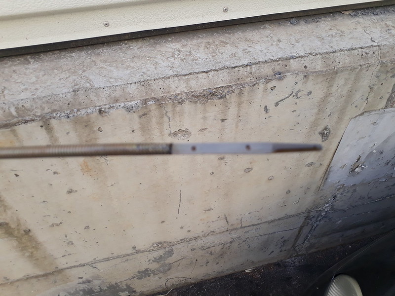

hocam bunları biliyorum. sıkıntı yağ çubuğunda demek istiyorum.her yuvaya sokup çıkardığımda farklı seviyeler görüyorum. bazen max çizginin üstünde olurken bazen iki çizginin tam ortasında görüyorum.

 Yağ çubuğu fazla kıvırmadan dolayı dönmüş ise , esneme yaptığı için boy uzunluğu  değişiyor olabilir

Aynı sorunu ben de farkettim.
Yağ çubuğunu çekince motora bakan çıkıntılı tarafta yağ olması gerektiği gibi.
Çubuğun arka ön panele bakan girintili kısmında yağ alt seviyeninde aşağısında.Ayrıca çubuğu böyle takınca çıkıntılı kısım motor tarafına denk geliyor.
Yağ az mı tam mı anlayamadım ve art arda kontrol ettiğimde farklı gösteriyor 3. 4. Çekişimde.
Çubuğu Silip motora takıp 1 saat sonra geri çekip baktığımda iki taraftada yap vardı.  :duvar:
20210501_175437 by Emre Emre, on Flickr
20210501_175508 by Emre Emre, on Flickr
20210502_005540 by Emre Emre, on Flickr
