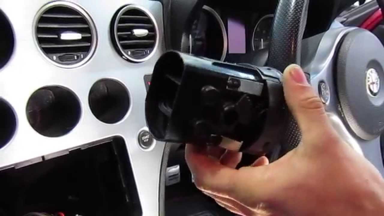

Arkadaslar klima uflecinin gri renginin plastigi soyuldu, ben gri boyayla gectim ama olmadi, oneriniz var mi? Arka taraftakilerle degistireyim dedim, ama bu gri parcanin oldugu yer cikacak gibi degil. Yarin boyaciya gitcem en azindan kotu gruntuyu hafifletir diye umuyorum. Yenisi sordum yetkili servis 218 tl dedi. Saglam ufleci de sirf bunun icin degistirmek istemiyorum,  onerilerini bekliyorum :) [IMG]You are not allowed to view links. Register or Login[/img]
You are not allowed to view links. Register or Login çözüm geliyor ;
herşeyden önce bu izgaraları sökmeyi biliyor olmalısın. eğer hiç fikrin yoksa en ortadaki flap'in arasına bükerek 2 tane kablo cırtı sok, elinle gerdir ve ortalama bir baskı ile kendine çek. havalandırma kapakları elinde.
havalandırma kapaklarını dikkatli incelersen ön gri paneli, arkada siyah tırnaklara takılı, tırnaklardan ayırırsan tamamen sökmüş oluyorsun.
arkadaki havalandırma vent'lerini de sök, ve aynı şekilde ayırıp değiştir.
boyamak istediğin parçayı da altına bir vida sıkıştırıp, kartona saplayıp, sprayi sıktığında parçayı uçurmayacak şekilde boyayabilirsin  :serefe:
boya olarak da ısıya dayanıklı gri boyayı kullanabilirsin, hem homojen dağılıyor hem de hızlı kuruyor.
üstüne de uzaktan 2 kat mat vernik at, bitti gitti.
volkan cok sagol ben boyayim derken mahvettim aslinda gri parcayi :)) siyah kanallar beyazlamisti onu boyarken kagit bantla kapamama ragmen gri yerlerede boya gelmis. Onu sileyim derken gri kisim elime geldi ufalandi daha dogrusu. Sonra daha da sivadim duzelteyim derken :D  gri kisimlari sokmeyi anlayamadim cunku halka seklinde gecmis, siyah tirnaklar sokulurse cikar yani anca, sabit sandim ben , sokebilir miyim hic bilemedim tirnaklari. Ventilleri disari cikarmak kolayda o gri kisimda beceremiyorum anlasilan
ventleri çıkarmak max 30 saniye
tırnakları ayırmak da 30 saniye.
gerçekten kolay bir iş.
ben kazara sökmüştüm venti, telefon tutacağını sabitlemeye çalışıyordum bi çektim geldi :D
:)) ufleci komple disari cikarmak gercekten kolay ama gri yeri nasil ayircam cozemiyorim bos bos bakiyorum:)) Yuvarlark sekilde sarmis durumda [IMG]You are not allowed to view links. Register or Login[/img]
üfleci çıkartırmısın şu an lütfen :)
çektiğinde zaten o gri kısım ile birlikte dışarı gelecek.
arkası da böyle
arkasındaki 4 tırnağı karşılıklı ittirip, ya da tek tek ittirip altına ufak bir kredi kartı sıkıştırarak tek tek açarsan gri parça tamamen ayrılacak..korkma.
159  doktoru diyebiliriz sana :) simdi cikardim komple, gri mekanizmaya geccem. Anladim anlatmak istedigini cok cok sagol:)
You are not allowed to view links. Register or Login korkmaya gerek yokmuş di mi :)
dediğim boyalarla sakin sakin boya..acele etme..tam kurumasını bekleyerek hareket et..
tertemiz olacak.
