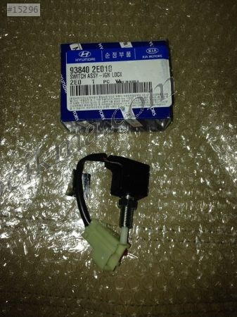

ne işe yarar acaba bu debriyaj müşürü?
bu müşürü acaba nerden temin edebilirim? farklı bir adı felan mı var bu meretin bir türlü bulamadım internette.
hız sabitleyicim devreye girmiyor diye debriyaj müşürünü değiştirmiştim..sadece hız sabitleyici için mi yoksa başka fonksiyonu var mı bilemiyecem.
Tam olarak aynı parça mı bilmiyorum. Fakat benim getzde debriyajdan ayağımı çekerken silkeleme problemi olmuştu. Her zaman değil ama arada bir yapıyordu. Bununla alakalı birşey olabilir. Debriyajın komple bırakıldığını tespit edip aracın ona göre davranmasını sağlayan birşey olabilir.
Baskı balata korkusu ile gittiğimde debriyaj switchi bozulmuş demiştiler. Birkaçyüz TL'lik debriyajdansa 51TL'lik parça değişimini tabii bayıla bayıla kabul etmiştim. Sonradan çıkan parçayı inceledim, bildiğin büyük boyutlu bir switch. Bağlantı kısmını söktüm baktım lehimli kablo kopmuş :)) Bütün sorun buymuş, "naapalım yetkili servis" dedik katlandık.

ben geçen sene 20 tl ye almıştım..bahsettiğiniz ile aynı parçamı bilmiyorum ama benim değiştirdiğim parça buydu.
Bunun çok çok benzeri. Gri kısım getzde siyahtı ve uzunlamasına değil yana doğru devam ediyordu. Resmini buldum :)
yani işlev olarak aynı,araç markasına göre şekli değişiyor..beyaz renk olan aparatın altında yaylı mekanizma var.(basmalı tükenmez kalem misali)
