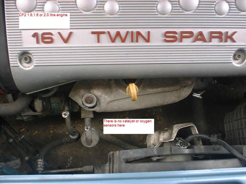

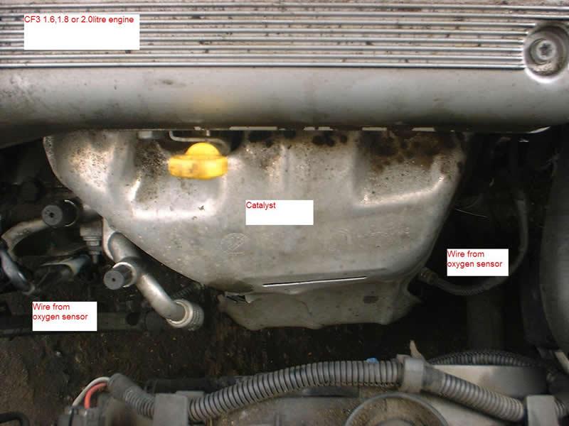

motorların cf2-3 olduğunu nereden öğrenebiliriz.
Ateşleme düzeneğine bakın. En kolay yolu bu.
4 buji kablosuda aynıysa CF3'tür. 2'si uzun, 2'si kısa ise CF2'dir.
Daha teknik anlatım ile her bobin kendi ufak bujisini ateşliyorsa 3'tür. 1-4 2-3 bağlantısı varsa 2'dir.
Bunun dışında diğer büyük farklılık CF3'ler de 3 tane katalitik konvertör vardır. Egzoz manifoldu altında iki küre benzeri parça varsa CF3'tür yani.
Şu fotoğraflar da CF2 - CF3 farkı için yardımcı olabilir.
CF2:
CF3:
