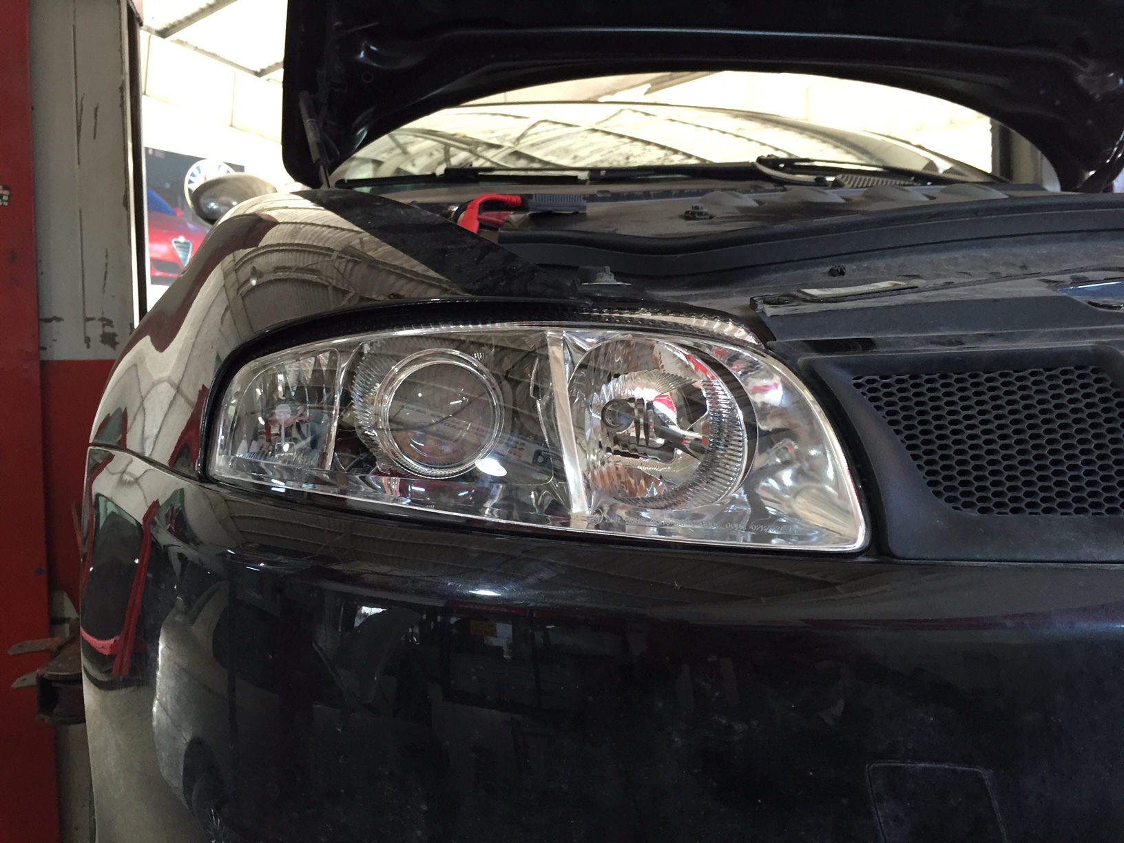

Bugün GT'nin aklımda kalan son işlemlerini de tamamladık. Haftaiçi ufak bir işlem daha kaldı ona bırakacağım, o kadar. Bundan sonrası ancak belki uzun vadede coilover olur, onu da İzmir'in cehennem çukurlu yollarında yapacağımı çok sanmıyorum :)
Wiechers kule gergimiz takıldı, Samco silikon turbo alt hortumu takıldı, ve sıfır mercekli xenon farımız takıldı.

Hayırlı olsun önderim. Gergi ve orjinal mercekler harika olmuş. Kirmizi kirmizi samcoda çok güzelz Takmamiş olsaniz boruyu clamp kelepçe ile takın derdim.
Bir tek su genleşme kabı gözüme battı diyip kuyuya taşı attım :)

Haydaaaa Ata bir dur abi  :) Çok güzel olmuş özellikle farlar fişek :)
Abi mercekli farın maliyetyle ilgili bilgi alabilir miyim :) on numara olmuş.. Ben de yaptırmak istiyorum, gözüme çok batıyo orjin merceksiz halojenler
Önder eline sağlık çok güzel olmuş...
Mercekli farlar ne kadar nereden buldun..?
Yaptırdın mı?

Mercekli xenonu bütün GT sahiplerine tavsiye ediyorum. Az önce geldim eve, inanılmaz bir fark var orjinalleriyle arasında. Yolu görmeye başladım çok şükür.
Direk olarak Magneti Marelli'nin ürettiği orjinal bi-xenon'ları alırsanız yurtdışında vergi kargo hariç 4000 TL gibi bir rakama geliyor bugünkü kurla, Türkiye'de ise stoklarda bulamadım.
Ben sıfır halojen far alıp İlker Kemal'de mercek taktırdım, sonra xenon aldım. Bi-xenon özellikle istemedim, çünkü muayene zamanı bixenon merceğine halojen ampul takamıyorsunuz.
Sıfır farlar + mercek uygulaması + xenonların maliyeti toplam 2000 TL'ye geldi. Bütün xenonlar üç aşağı beş yukarı aynı aydınlatıyor diye xenona çok para verip Philips almadım. Sanayiden bulduğum standart bir xenon far aldım, memnun da kaldım. Bu arada İlker Bey'in işçiliğine de tekrar şapka çıkarmak lazım, kusursuz yapmış montajı. Mercek montajı yaptıracak olan varsa başka yeri tercih etmesin bence.

You are not allowed to view links. Register or Login önder farlar çok güzel olmuş ancak küçük bir düzeltme yapayım, d2s merceğe h7 ampul takılıp, arkasına bant ile sabitlenip muayeneden geçiliyor. tecrübe ile sabittir  :serefe:
Ben de aynı şeyi yazacaktım, neticede farda H7 uzunlar iptal değil, tesisatta da iptal değilse halojen far gibi kullanılabiliyor bu sayede :)
Nasıl olsa muayenede o merceğe takılmış H7 ampul kör kandil gibi aydınlatıyor aydınlatmıyor, adamların umurunda değil, geçiyor her türlü :)

hayır hayır uzunlar ile konunun alakası yok.
en dışarıda duran kısa huzme normalde h7 idi önderde.
yerine mercek takıldı. taktığı merceğin tipini bilmiyorum. ama bixenon olması için d1s ya da d2s olmalıydı.
d1s de olsa, d2s'de olsa, h7 ampul oraya oturuyor ve arkadan bantlanıp muayeneye öyle soktuğumuzda aydınlatma açısında bir sapma olmadığı için muayeneden geçiyor.

You are not allowed to view links. Register or Login bak bunu bilmiyordum düzeltmiş oldun :)
Merceği takan kişi bixenon olursa muayene öncesi uzun bir işçilik lazım olduğunu, 1-2 saat ayırmam gerektiğini söyleyince bixenon mercek yerine yerine xenon tercih etmiştim. Neyse yine de ben pişman değilim, uzunları pek kullanmıyorum zaten :) 4300K takacaktım ama son anda vazgeçip 6000K xenon taktım, standardı leş olan GT aydınlatması transformasyon geçirdi resmen, şimdi yağmur testi yapmak için yağmur bekliyorum :) O zaman da aydınlatmaya devam ederse ne ala.
Şu anda mercek H11 ampule göre bu arada.

6000k hata olmuş bence, renk güzel olsa da aydınlatma anlamında aslında çok iyi değiller.
Yapabiliyorsanız 4300'e geri dönün. Hatta siparişle Osram Nightbreaker Unlimited getirin Ebay'den falan. 6000'lik ampulleriniz yeniyse kolayca satabilirsiniz aslında You are not allowed to view links. Register or Login gibi sitelerde falan.
Öyle ki 5000k'lık Cool Blue Intense'lerden sonra, hanım bile akşam çıktığımızda yanımda otururken yola bakıp "sen farları mı değiştirdin" dedi. Evet fark görüyo musun dediğimde "kesinlikle, daha fazla aydınlatıyo resmen" dedi, baya şaşırdım :)
Yağışlı havada aslında hiçbiri birşey yapamıyor sarı far olmadıktan sonra (örn.Osram Allwheather mıydı All Season muydu neyse), ama yine de 4300'lerinki bu anlamda en iyisi.

Masallah arac cok guzel olmus. :) Xenon konusunda bende arkadasa katiliyorum, 6000K iyi guzel de yagmurda kor oluyorsunuz... 4300 falan iyidir... Ben hatta eski aracima 3000K xenon ampul getirtmistim, onlarin apayri bir havasi oluyor  :D Izmirde gorusuruz insallah :)
