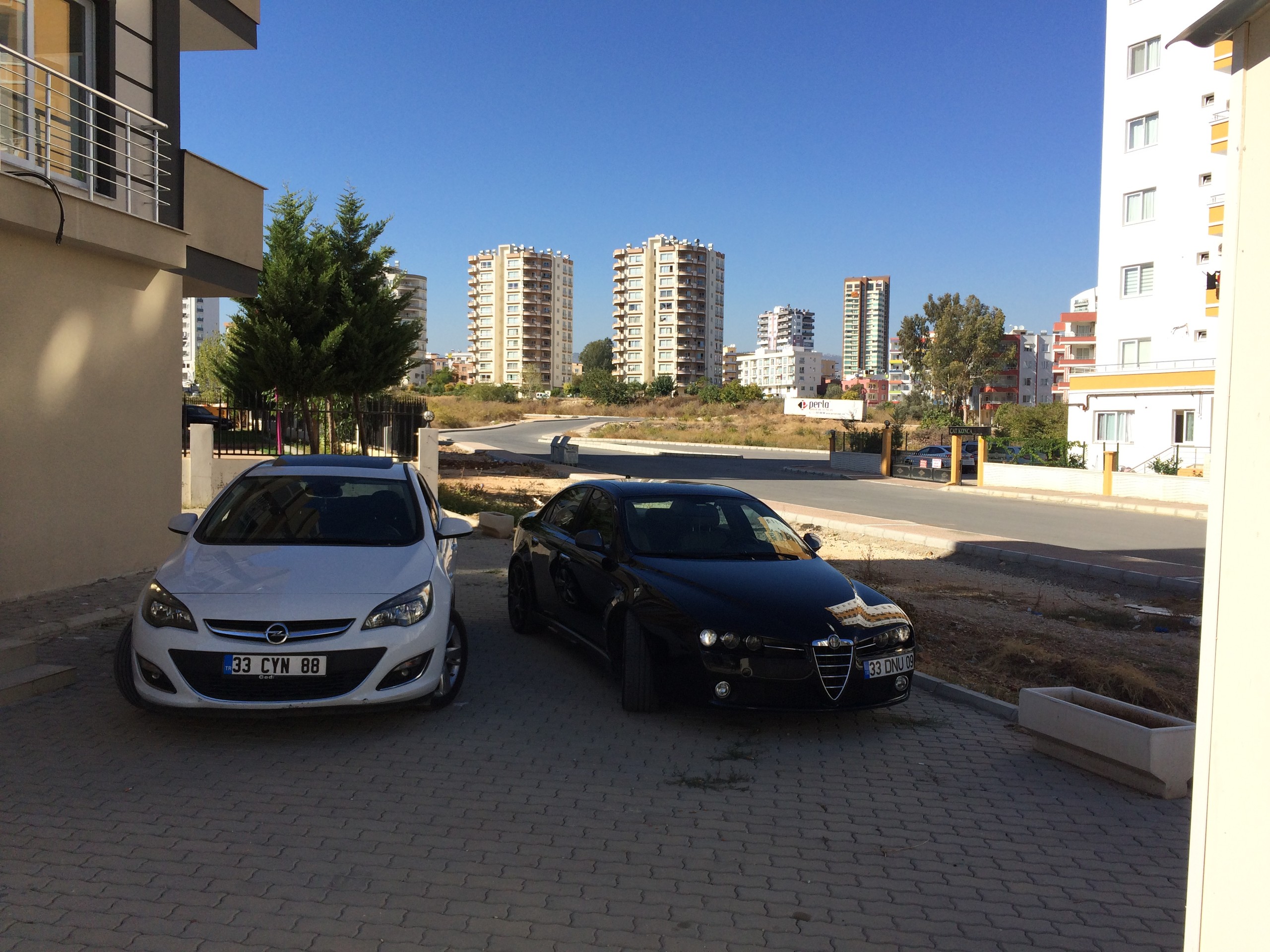

dün gördüm yakından yapılanları :) 159 özlemimi ayak üstü pazar gezmesi olarak az çok gidermiş oluyorum astranın bi tadı yok  :D
