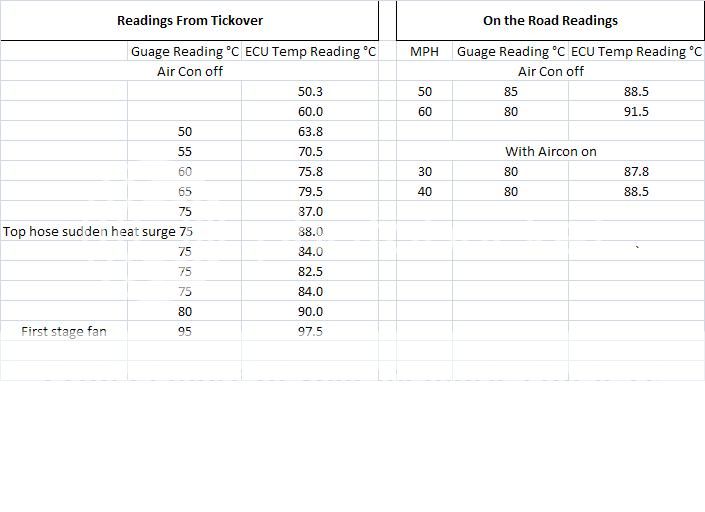

  Geçenlerde tunerviper(Anıl) fiatecuscan ile yaptığı ölçümleri göstermişti.Ecu ile gösterle aynı sıcaklığı göstermiyordu, ecu 5-10 C daha fazlaydı hep.Ben de yurtdışı forumlarda araştırdığım kadarıyla aynı sonuca vardım.
   O zaman ya göstergeye gelen sıcaklık bilgisinin müşürü farklı ya da göstergenin hassalığı çok doğru değil.Çünkü asıl dikkate alınması gereken gereken ecu sıcaklığı diye biliyorum.İlk resim rolantide ve hareket halindeki değerler.Son iki resim termostat açıldıktan sonraki değerler.
