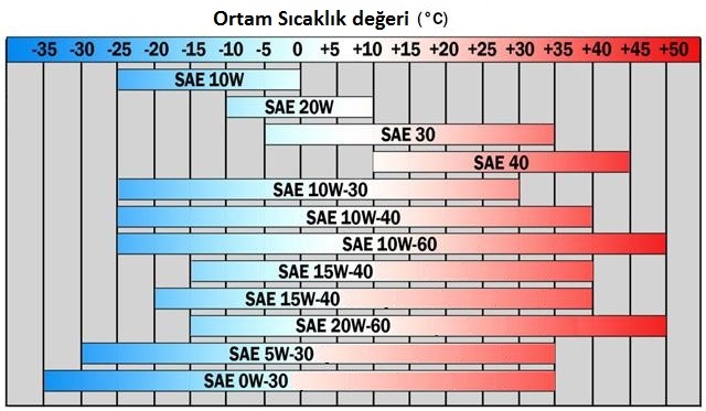

Viskozite Sınıfları
SAE-Klasifikasyonu
SAE-Sınıf için örnek: Kırmızı (ve kırmızımsı) renkeler yaz yağları değerlerini, mavi (veya mavimsi) renkler kış yağları değerlerini ve beyaz (veya beyazımsı) renkler çoklu değerli yağları (yaz ve kış kullanımı için) göstermekte.
Viskozite Değerlerini gösterir tablo

Yukarıdaki tabloya bakınca sıcak Türkiye şartları için Multiair motorlarda 0W-40 veya 5W-40 yağı kullanmak da mantıklı görünüyor ama garanti kapsamında olanlar için en doğrusu, fabrika verisi (kitapçık bilgisi).
dr_eros
Sayın admin. Multiair için  Mk1 kitapçıklarda ACEA C3 5W-40 yazarken, MK3'lerde ACEA C2 0W-30 yazıyor. Sizce MK1'lerde en doğrusu hangisi?
MK1 için kitapçıkta ne yazıyorsa odur en doğrusu. MK1 ve MK2 motorları arasında Euro5 ve Euro6 farkı olduğundan, üretici tarafından buna göre yağ belirlenmiştir.
