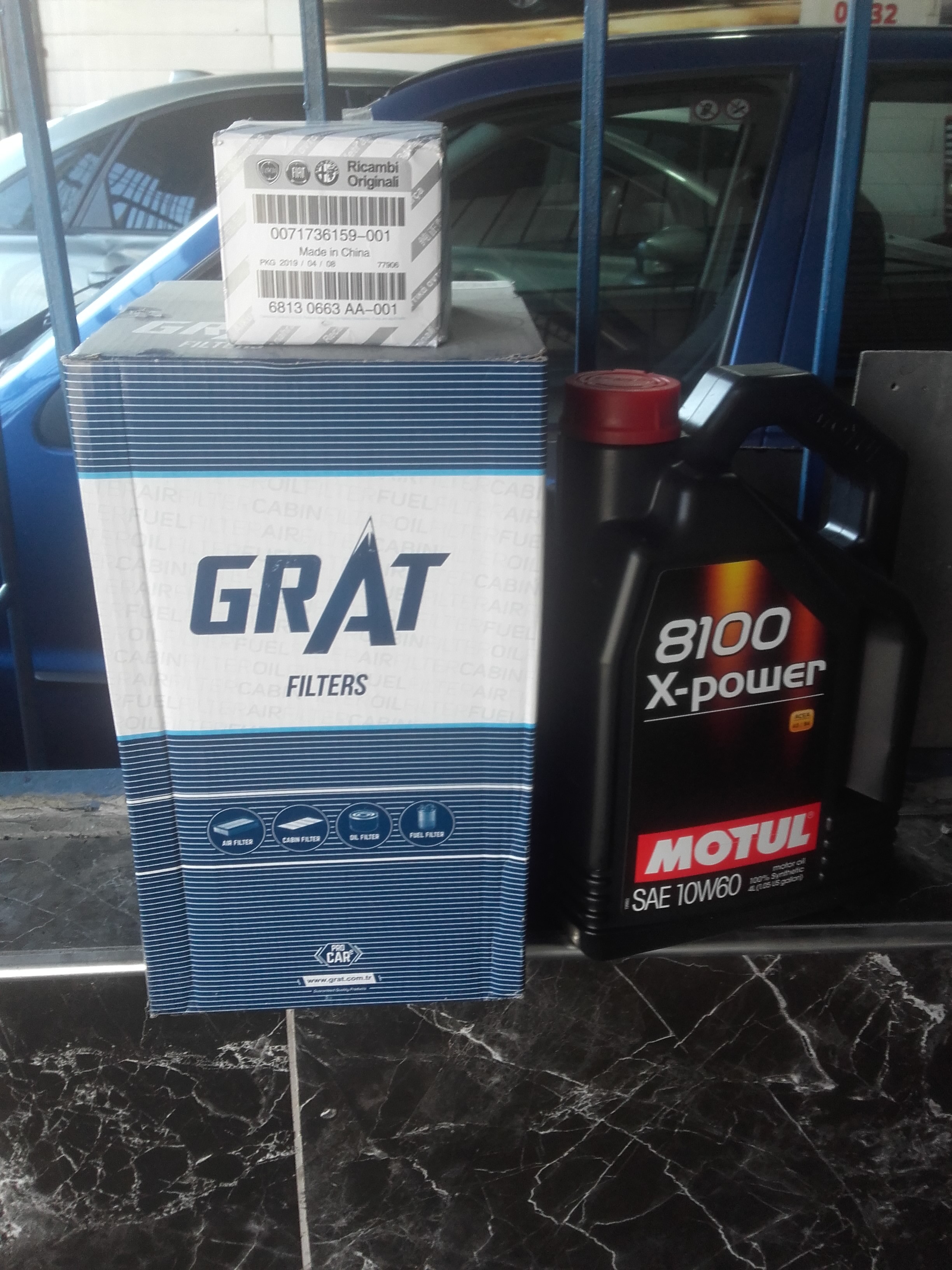

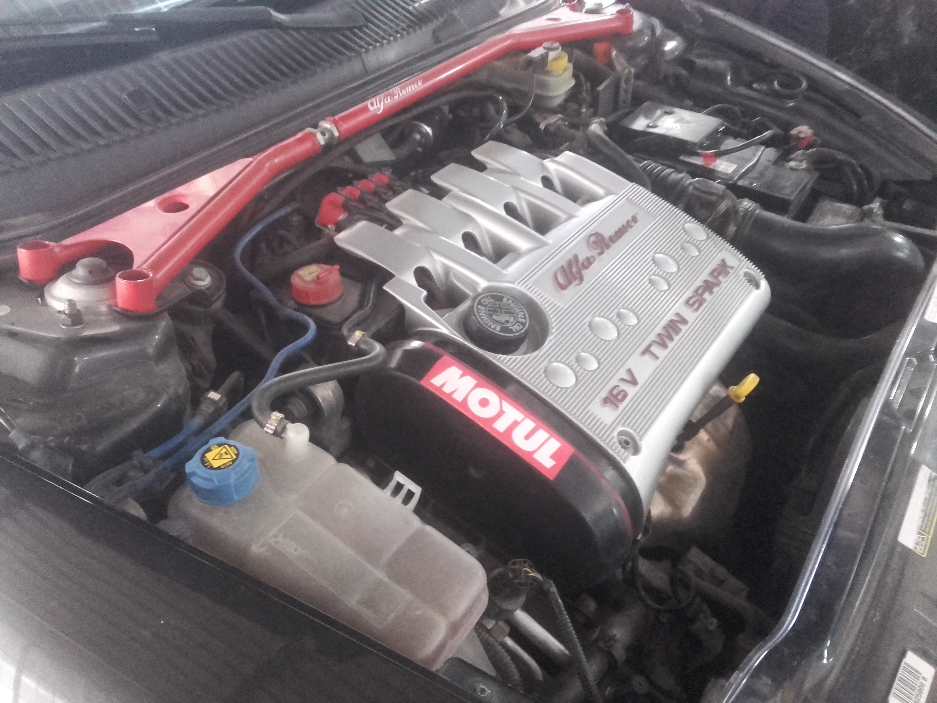

Yılın son günü izinli olunca ne yapılır tabiki sanayiye gidilir  :p 10bin bakımına bin km kala bahaneyle bagajda yer açalım dedik bakıma geldik.
10/40 tan sonra 2. 10/60 bakımımız umarım yağ eksiltmesi azalır. Sürekli yağ eklemek bu devirde sıkıntı olmaya başladı.  :duvar:
Şanzımanla motorun birleştiği yerden yağ damlatıyoruz. Krank keçesi kaçırıyor sanırım eksiltme yapması buradan mı bilemedim ama ustam bu damlamaya o kadar eksiltmez diyor. İzmire gittiğimde 1 hafta bırakıp keçe değişimi ve kaçak kontrolü yaptırasım var.
Haftada 100 km yapan birisi olsanız keçe değişimini erteler miydiniz? Yoksa en kısa sürede yapılmalı mıdır?

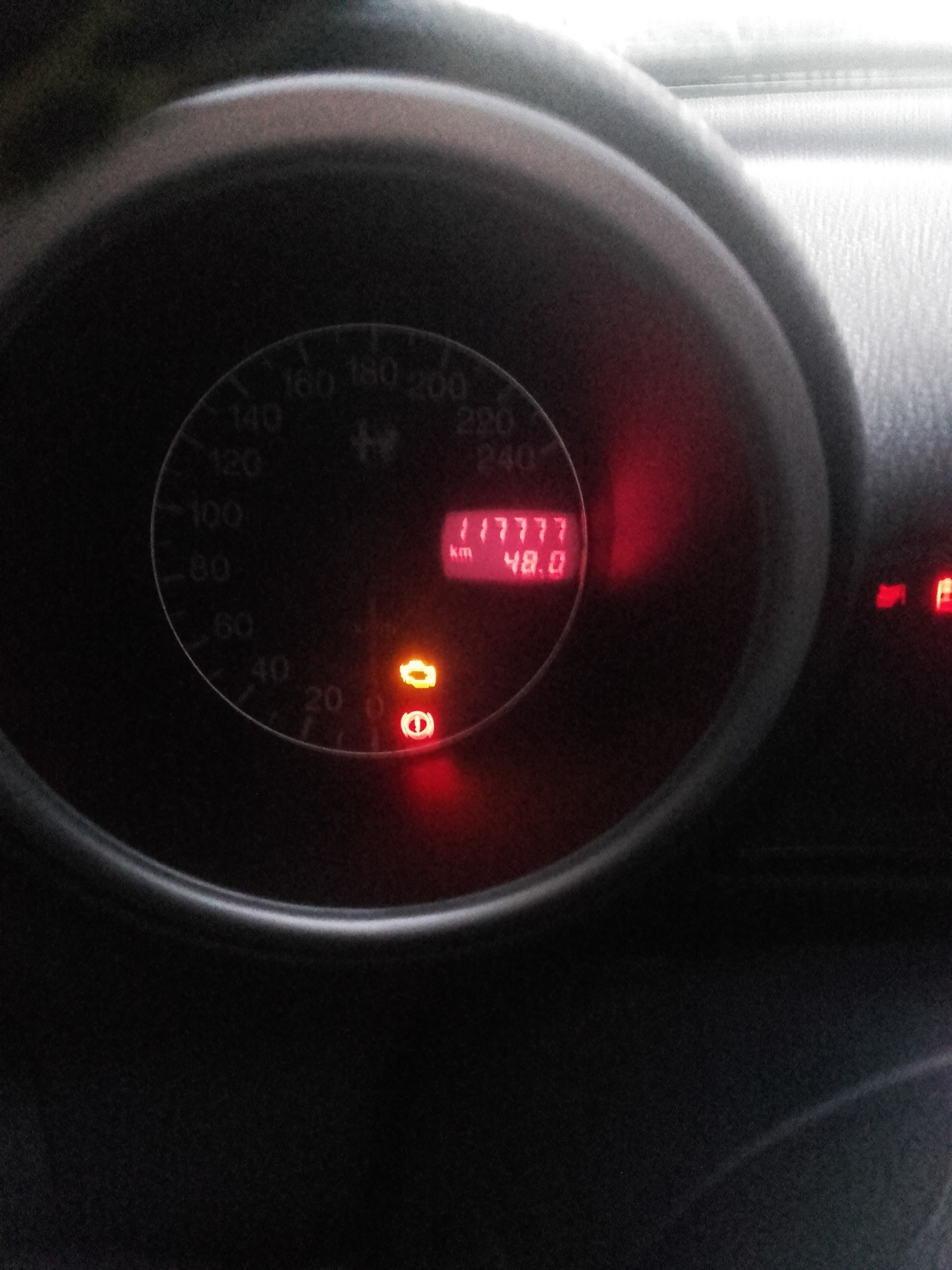

Motor arıza ışığı neden yaktığı belli mi? Gerçi bakımda belki giderilmiştir.
Bende krank keçesini aldım ama Nisan da planladığım büyük bakımda değiştireceğim.
10w60 iyidir :rock:

10w60 iyidir :rock:
İnadına 10_60 devam [emoji1]
Motor ışığı yakmadik o nerden çıktı aman diyim takıntılı adamım ben [emoji2960]
Krank kecesini usta tavsiyesiyle bende ağır bakıma erteledim. Fazla sıkıştırma sorun olmaz dedi ki bende zorlamam zaten arabayı şimdilik tek tük damlatiyoruz.

Pazar mesaimiz motor temizliği.
Redmi Note 8 Pro cihazımdan Tapatalk kullanılarak gönderildi
