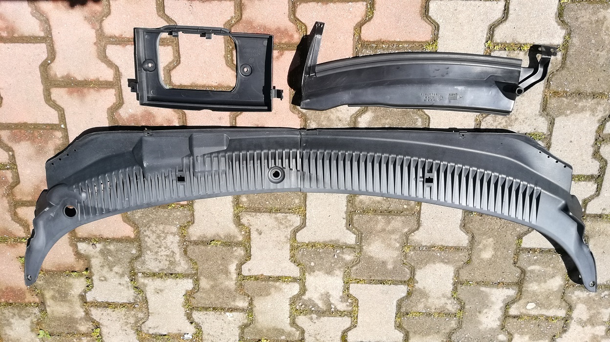

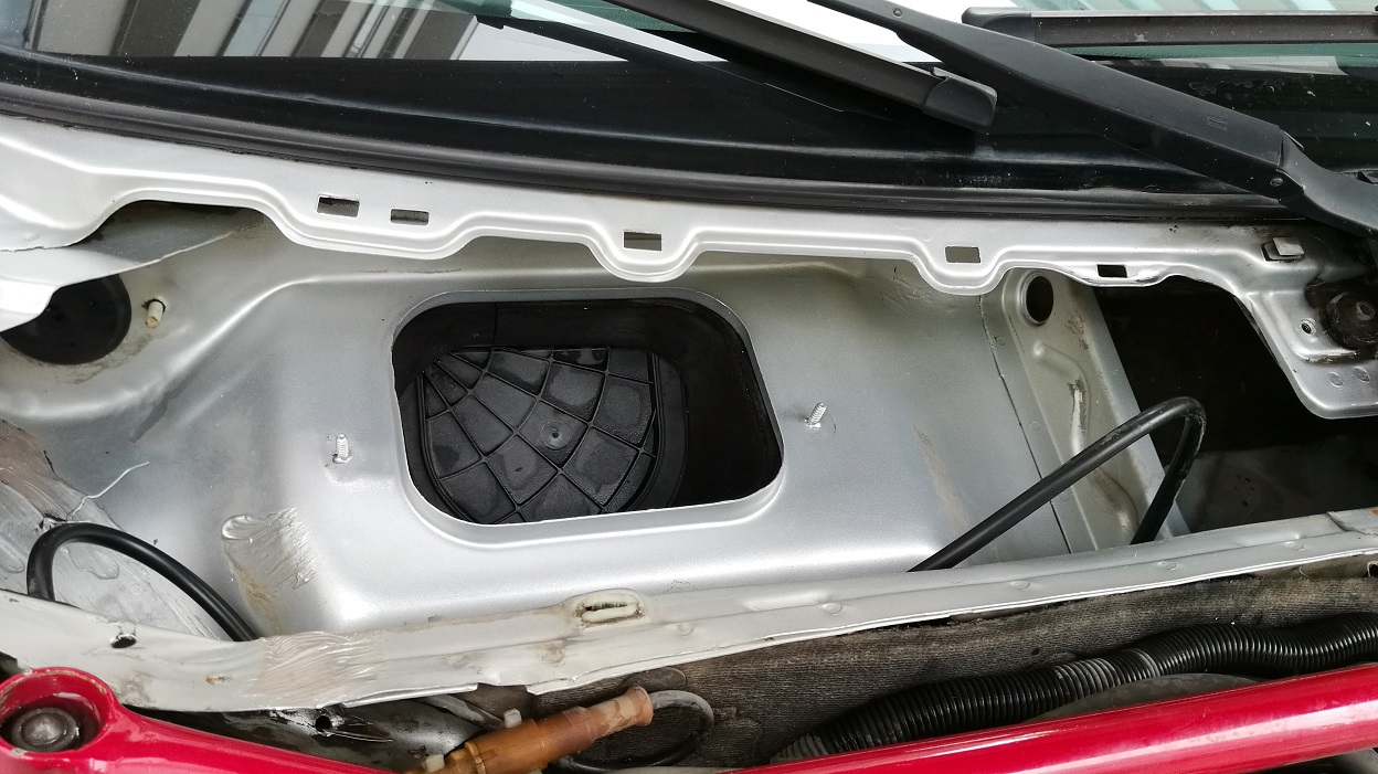

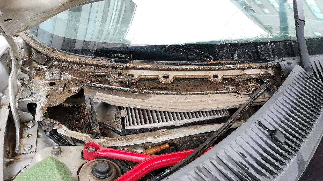

Tüm plastik parçaları söktükten sonra, "su ve sünger ne için var" diyerek temizliğe giriştim. Detaylı bir temizlikten sonra, tüm ön panel pırıl pırıl oldu. Yanlız söylemeden edemeyeceğim; Onca rutubet ve çamura rağmen, metalde en ufak bir pas lekesinin dahi olmaması beni şaşırttı. Sonuçta 2001 model bir otomobilden bahsediyoruz. Ancak durum aşağıda.

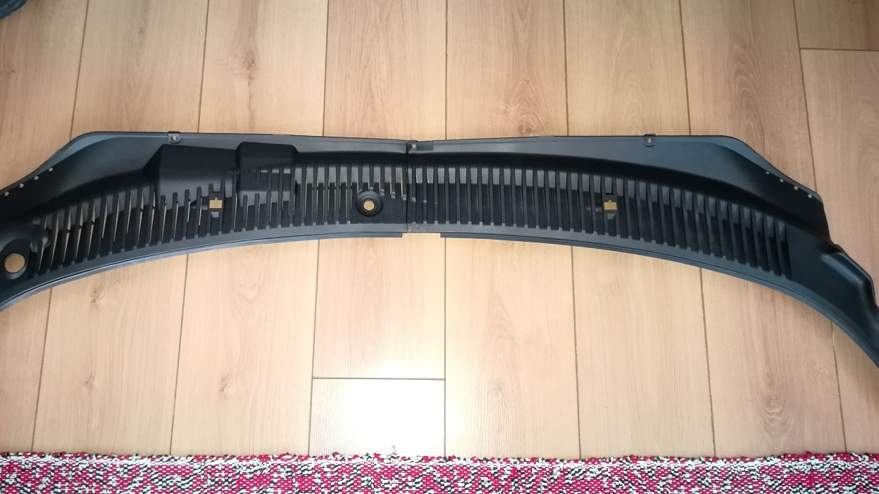

Sonrasında, söktüğüm tüm plastikleri güzelce yıkadım. Tertemiz oldular ama, havalandırma panelleri yıllar içinde güneşten grileştiği için, gözüme pek hoş gözükmediler. Ayrıca, bu panellerin cam ile birleştiği yerdeki kauçuk şeritler de büyük ölçüde panellerden ayrılmış durumdaydı. Hal böyle olunca, onlara da girişmeye karar verdim.

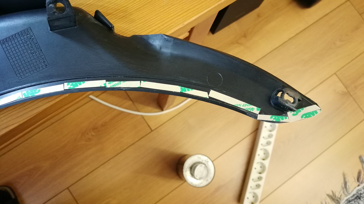

Kauçuk şeritlere boya gelmesin diye, önce panellerin boya işini hallettim. Mat siyah spray boyadan sonra yeni gibi oldular ama, fotoğraflar kauçuk işi de bittikten sonra ;) Şeritleri iki aşamada yapıştırdım. Önce 3M'in çift taraflı bantı ile ilk yapıştırmayı yaptım.
3M'in bu bantı çok kuvvetli, ayrıca şeridin duruş pozisyonu sebebi ile doğrudan suya da maruz kalmayacak ama, işi sağlama almak için Bison marka, suya dayanıklı ve örgülü bant ile bir kez de üstten yapıştırdım. Daha da artık bu şeride bir şey olmaz.
Tüm işlemler bittikten sonra paneller yeni gibi oldu.

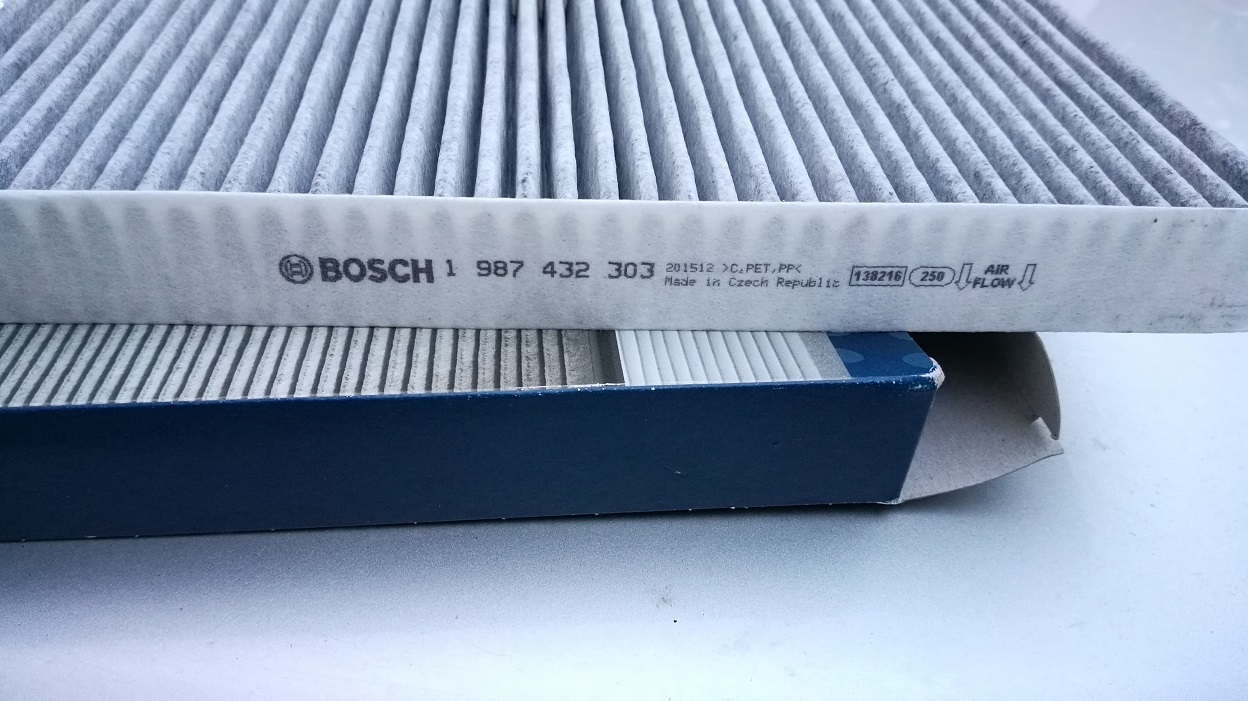

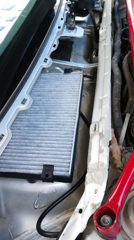

Panellerin yenilemesi bittikten sonra, Presto'nun aşağıdaki, havalandırma sistemi temizleyicisi ile tüm havalandırma kanalları, havalandırma fanı ve evaporatörü temizledim.
Bu işlemden sonra, Bosch'un 1 987 432 303 kodlu karbon filtresinin montajıyla, havalandırma işi bitmiş oldu. Önceden, 156'ya daha uzun yıllar binmeye niyetimiz olduğu için, filtre ve temizleme sıvısını da ikişer adet almıştım. Ancak sıvının ikincisini bulmama rağmen filtrenin diğerini bulamadım. Nasıl olsa fazla var diye, az kalsın, temizleyiciyi ve zamanında Türkiye'de bulamadığım için yurtdışından getirttiğim filtreyi de satıyordum iyi mi :)
Son olarak, paneller sökülünce ortaya çıkan silecek motoru ve mafsallarını da güzelce temizleyip yağladım. Hazır girişmişken, silecekleri de değiştirdim ve bu hafta sonu mesaisini tamamladım.

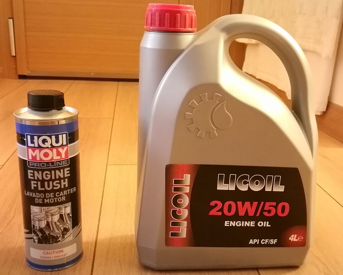

Her 8-9 bin kilometredeki yağ değişiminde olduğu gibi, bu değişimde de, eski yağı boşaltmadan önce yağa Liqui Moly'nin Engine Flush karbon çözücü katkısını koyup 20-30 dakika rolantide çalıştırarak motorun içini temizledim. Eski yağı boşalttıktan sonra doğrudan yeni yağı koymak istemediğim için, piyasada bulabildiğim en ucuz yağ olan Licoil ile motoru yine bir 20 dakika rolantide çalıştırıp onu da boşalttım ve son olarak her zamanki gibi, Castrol Magnatec 10/40 yarı sentetik yağı ve Restore'nin koruyucu yağ katkısını koydum. Bu uygulamanın tek kötü yanı, yeni yağ uzunca bir süre o kadar berrak oluyor ki, yağ çubuğundaki yağ seviyesini görmek çok zor oluyor :)

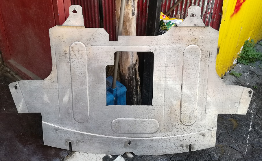

Sonradan taktırdığım, Aluminyum karter muhafazası epey kirlenmişti, onuda söktürüp bir güzel temizledim. Artık pırıl pırıl oldu.
