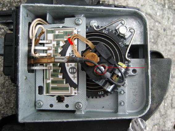

Debimetrenin içi şu şekilde;
Yukarıdaki resimde görülüyor ama kolun hareketiyle çizilen film de bu, buradaki kırmızı kısım giren havanın akışıyla kolun hareket ettiği kısım (yani bizim kullandığımız devir bandı), bu çizildiğinde debimetre kendini kaybediyor :D
o kısımdaki zamanla oluşan tortular,kılcal çizik gibi yağ izleri siliniyor,atıl durumdaysa denemekde fayda var,http://www.youtube.com/watch?v=yQukm7lNux4

tamir yaptırmadım,o dişliden 3 diş gerdim,temizledim,taktım düzgün çalışıyo eskiye nazaran,demir oto bostancıda soner usta ya gittim,egzoz emisyon cihazına bağlayıp yan vidadan potansiyometre ayarı yapılıyor,şu an benzinde sıkıntısız,hafif zenginde ama olsun,ayar 20 tl aldı,aynı yerde bilgisayarla ateşleme sistemi ölçümüde yapılıyor,ateşlemeyle sıkıntısı olan varsa baktırsın,benim bobinlerden biri zayıf çıkmıştı değiştirdim,oda 20 tl bişey,buji kabloları,bobinler tek tek değerleri yazıyor.
Alıntı yapılan: Anıl - 12 Kasım 2013, 08:35:41
Video için teşekkürler Mehmet, benim ustamın yaptığı dişli ayarı da bu, zengin-fakir karışımı ayarlıyor,biz gerekli olduğunda coşkuyu biraz arttırıyoruz ;)
o yayı gerince mi yoksa gevşetincemi zengine geçiyor,bilgin var mı?

Sağlıklı çalışan bir debimetrede bu ayarları ellemeye gerek yok,diş atlatıp yapılan olay burada zamana bağlı olarak deformasyonu teleafi etmek. Film üzerinde gezen kol aşağıdaki kapağa bağlı, siz gaza basınca kapağın açısı değişiyor ve kol, bu film üzerinde konum değiştiriyor ve bu konuma görede volt değeri değişerek,beyine sinyal gönderiliyor. Diş atlatıp, zengin veya fakir karışım,rölanti ayarı yapılabilmekte. Mesela rölantide belli bir noktada dururken, diş ayarı yapılarak kol ileri alınıyor,araç rölantide iken, misal 1500-2000 devirde duracağı sinyal gönderiliyor,yani daha fazla yakıta ihtiyaç var diye yanıltma yapılıyor. Bir diğer amaçta bozuk debimetrede(çizik filmde), filmin çizilmemiş kısmını kullanmanızı sağlıyor. Kısaca düzgün çalışan bir debimetrede gerek görülmeyen bir ayar!
Bu işin mantığı eskiden, sağda solda satılan benzinli araçlarda bilmem ne kadar güç artışı sağlıyoruz diyen,ucuz,chip tuning adı altında satılan kutu içinde basit direnç olan mekanizmalar gibi beyine daha çok benzin ihtiyacı var diye orjinalde gelen sinyali yanıltıp ecu'ya gönderen düzenekler gibi!

Yukarıda koyduğum fotoğraflar E30 325ix debimetresine ait, o zamanlar Alfa'da benzer tipte debimetre kullandığından,internette alfaya ait olanı bulamadığımdan, BMW'ye ait olanı koydum! Çalışma prensibini görmemiz için,tabi markadan markaya ufak ayarlar mevcut.
