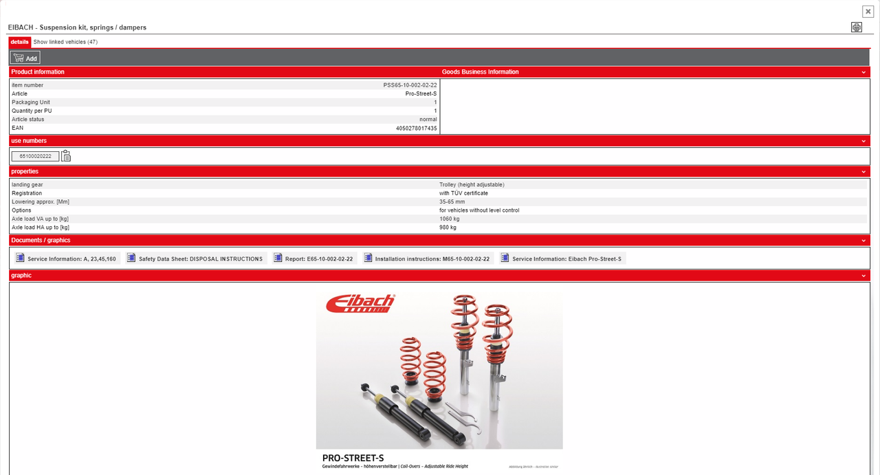

Aracınızın üzerindeki Eibach coiller aşağıdakiler sanırım. Bunları sıfır olarak alıp, 156'ya siz mi takmıştınız?
Linki açamadım fakat bendekilerin fotoğrafını aşağıda paylaşıyorum.

Verdiğim link süreli sanırım, dün açılan link şimdi bende de açılmadı.
Verdiğim linkte, aşağıdaki PSS65-10-002-02-22 kodlu, klasik tip coilover vardı. Sizin aracın üzerindeki daha farklı bir sistem sanırım. Sanki araç yüksekliği, klasik coiloverlardaki gibi yayın amortisör üzerindeki yüksekliği değiştirilerek değil de, fotoğraftaki tüpün (amortisör mü bilemedim) yağ basıncı değiştirilerek değiştiriliyormuş gibi geldi ama, bildiğimden değil, tahmin sadece.
