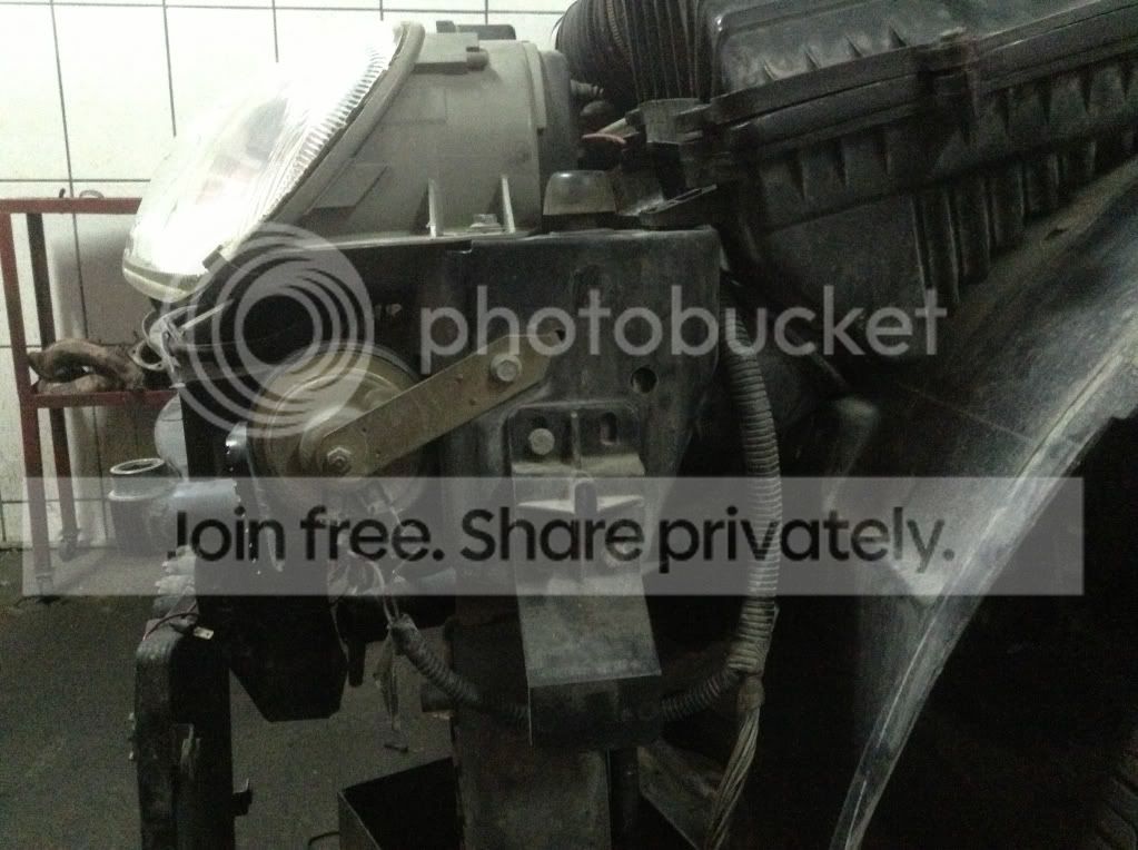

Bu gün ilginç bir şey dikkatimi çekti, sol taraftaki korna hava filtresinin beslendiği boşluğun tam önünde duruyor ve %50'nin üzerinde hava geçişini kapatıyor , daha önceden farkeden oldumu acaba? Arabayı toplarken yerini değiştirebilirsem değiştireceğim yada söküp tek kornaya dönmeyi düşünüyorum.

Daha önce bahsettiğim kornanın konumunun fotoğraflarını çektim.
üstteki fotoğrafta gözüken hava filtre kutusunun emiş ağzı direk saç kısmın içine giriyor , ikinci fotoğrafta ise kornanın öndeki boşluğu ne kadar kapadığı gözüküyor. yüksek süratlerde gaza yüklenince afr de 10-11 değerlerini okuyorum (araç zengin karışımda çalışıyor ) acaba buradan hava emiş sıkıntısı olabilir mi ? Ne dersiniz ?
( gerçi her halükarda kornanın yerini değiştireceğim gibi duruyor :D )
