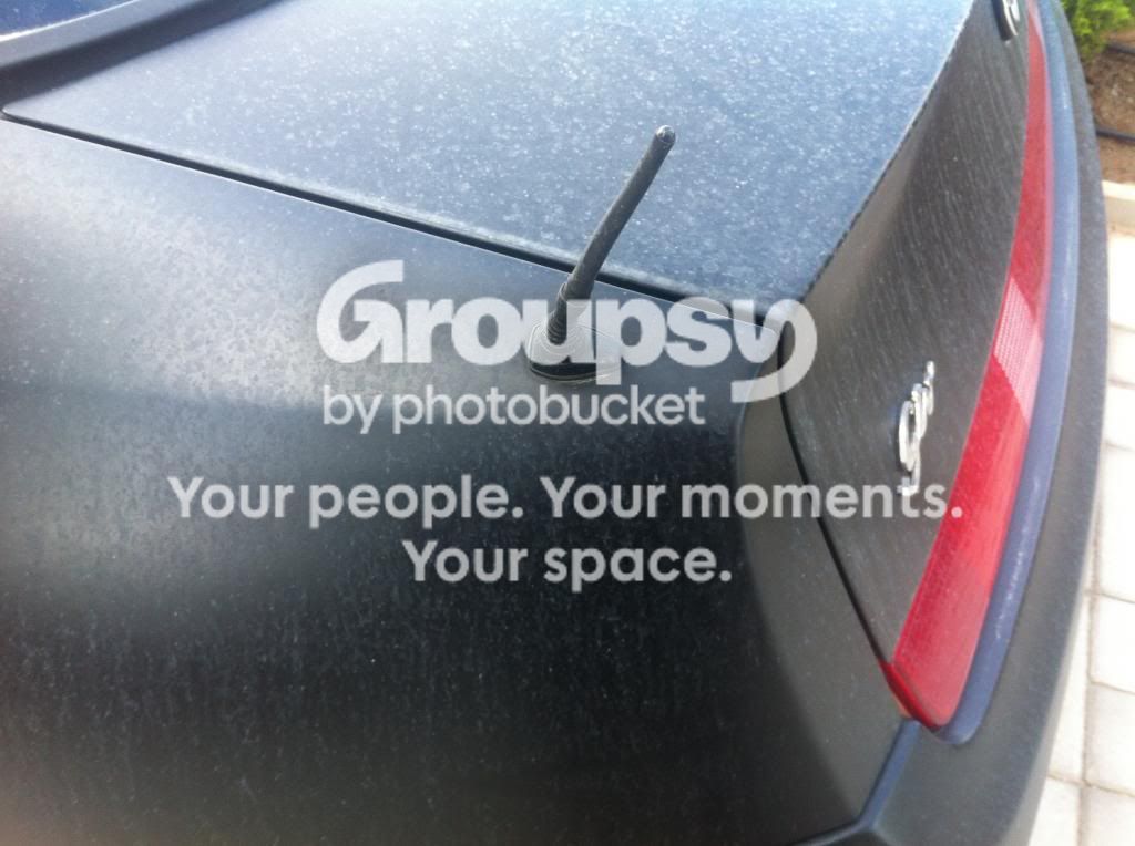

Bu da benim anten eski araç telefonu anteninden yaptım sanayide hurdacıların önündeki balina kasa mercedesler den yada bmw lerden rahatça bulunuyor  ;)
1997 Gtv V6 TB
Burak bilgiler için teşekkürler, anten bu şekilde bence de güzel ve sağlam olmuş,üst tarafı benimkinde de aynı,bende sanayi'den cop anten alıp bu şekilde kesip takmıştım.
